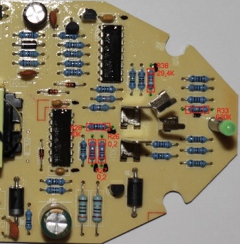

naztym написал:
*SergILD написал:** "1/4W 0.25W 1% Metal Film Resistor 0.22 Ohm 0.22R"
SergILD, А так Вы 0.22 впаяли. Я 0.22 нашол. Думал заказали 0.20.
naztym, в европейской версии стояли 0,22 Ом, в моём файле неточность.

Заметил на низкой стороне три конденсатора помечение маркером их тоже менять надо? Какой номинал?

naztym написал:
naztym, нет, менять не надо, это фильтры по питанию микросхем. различия в их номинале не критично.
небольшое сообщение о зарядке Makita DC18SD (DC 18 SD) из штатовских комплектов Makita 18V.
переделываются заменой конденсатора (установлен 270мкФ 220В) на 68(100)мкФ 400(450)В, варистора (установлен 10K241) на 10К471 (либо аналог на 275-300В по переменке) и шнура питания (по желанию).
