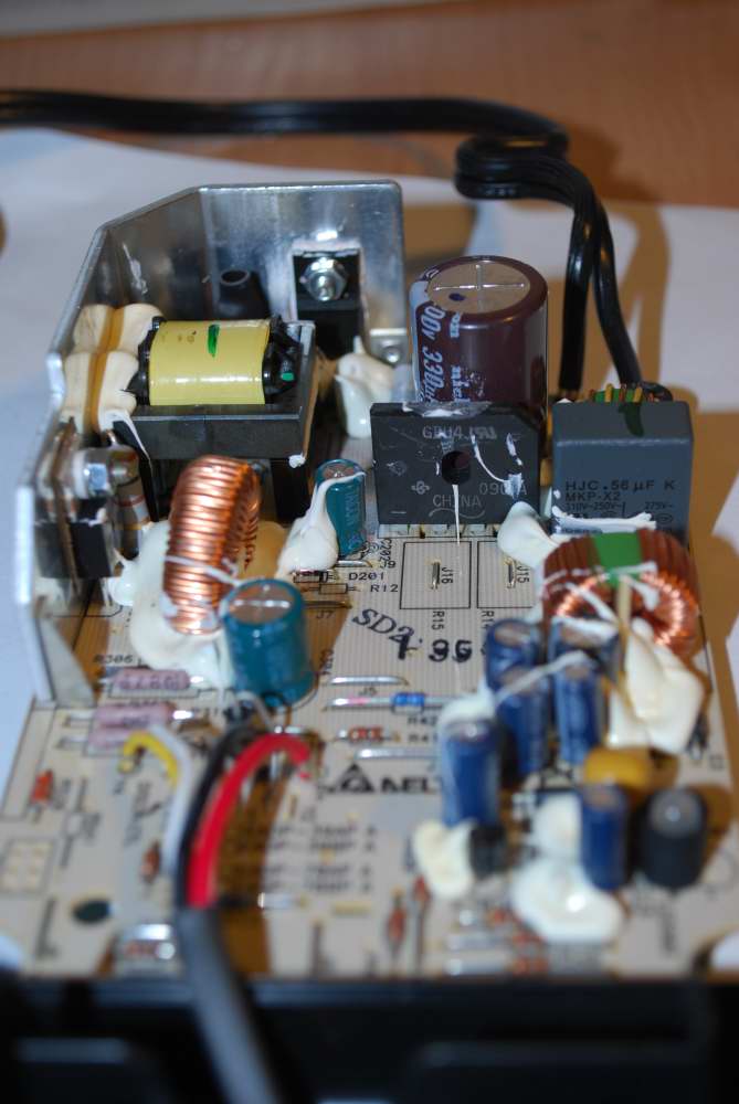

Товарищи, получил сегодня зарядное Makita DC18RC
Проконсультируйте пожалуйста насчет того, как переделать его. Спасибо!
Flint,
Кондер на 220В под замену, предохранитель 8А заменить на 3-4А. Еще нужно прочесть обозначение микросхемы на 8 пин для уточнения. Узнать какой транзистор, токовый встречный диод, проверить диодный мост на обратное напряжение, про варистор не забыть. Где то так.
Flint, спасибо что выкладываете фото в хорошем качестве
Вот так вам переделать зарядный нужно: заменить конденсатор на 450 вольт и емкость 220-330 мкф и варистор заменить на 10К471, Предохранитель 3,5А
Дальше обязательно проверьте по маркировке MOSFET

Flint,
Диодный мост нормальный (TS10B06). Транзюк на грани фола, нужно менять. Уточни, что такое IC101.

Итого:
  1. конденсатор 450в 220мкф или 330мкф
  2. предохранитель 250в 3.5а (или 3 или 4?)
  3. варистор 10К471 (или?)

Варистор 14к471 подойдет? Не нашел больше никаких. И без замененного предохранителя можно попользоваться пару раз? С выводами нет вообще.
Flint написал :
Пойдет, но надеть термоусадку на него

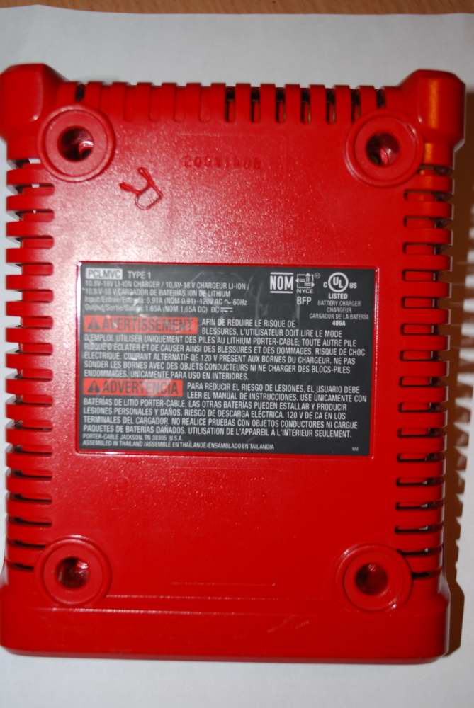

Уважаемые знатоки! Прошу показать что именно мне надо сделать для переделки зарядки Милуоки-1812. Только прошу показать стрелочками, т.к. любое название или выражение в электронике для меня ничего не значат - я полный ноль в этом
Если тут надо что-то перерезать, то как это сделать? Если что-то откусить, то тоже самое. Прошу заранее извинение за мою просьбу, но я действительно далёк от электроники. Если нужны ещё фото - сделаю. Заранее спасибо.
Navigator88, так режем, плюс меняем вилку и варистор на например или

Anat78, спасибо. А варистор без разницы какой из этих двух, или же какой-то предпочтительнее? И ещё вопрос, раньше писали, что просто откусить этот варистор - этим не обойтись или всё же лучше впаять какой-то из предложенных вами?
Anat78,
Может ему просто выкусить и варистор и термистор? И впаять перемычку просто.
Отчитываюсь.
Поставил 450в 220мкф, 10к471 и вместо предохранителя поставил контактную площадку под 5х20 предохранители и вставил стекло на 3.15а, ибо керамики кроме 4х15 нет вообще Без разницы наверное?
Вообщем, работает Пока 1 акб зарядил, но пластина с мосфетом и мостом греется адски конечно... Под руками ик термометра не было, но на вскидку градусов 80 есть точно. Долго оно в таком режиме проживет?
Flint написал :
градусов 80
Я намерил 68 град на радиаторе. Честно... не хорошая температура. Сейчас совсем холодная (34град). Но я поставил кулер.
