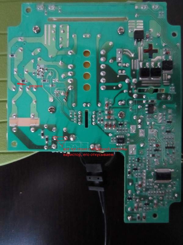

вот так делать и пользоваться можно сразу на работу через 3 часа уже, спать надо давно всем :)
Переделка зарядных устройств и не только
Аватар пользователя
09.07.2012 в 13:54:43
Anat78 Заработало!!! На работе на коленке практически переделал зарядку, аккамуляторы зарядил и сразу пошел шуруповерт в бой. Еще раз спасибо огромное за мануал.

пожалуйста, куда оно денется Главное учтите что там где перерезали должен быть зазор не менее 2 мм

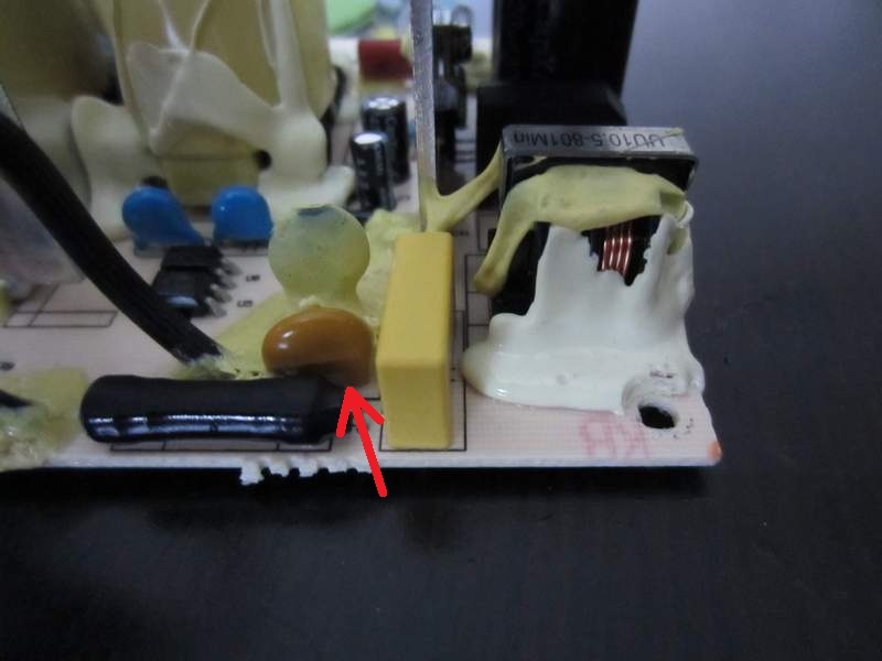

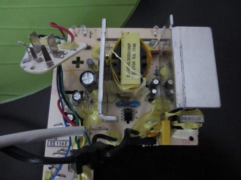

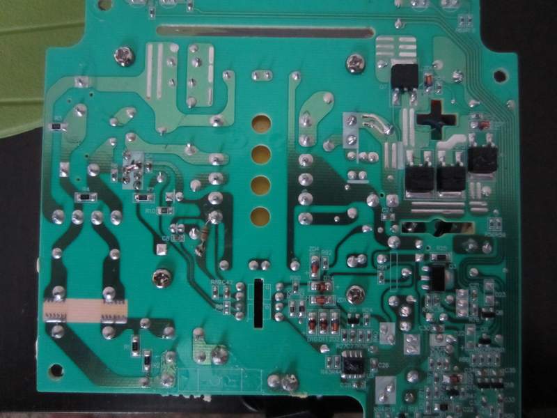

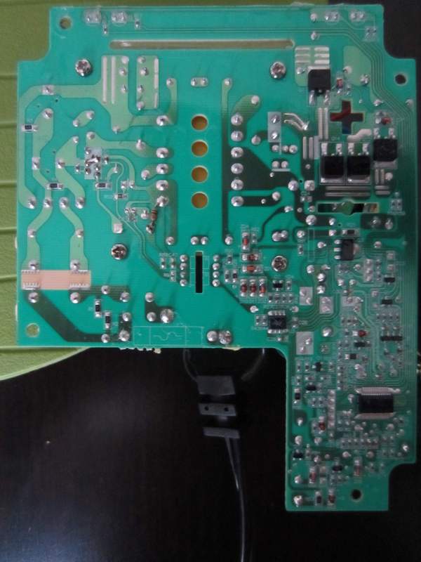

И снова вопрос о dcb101 вот фото платы
смущает отсутствие кондера 100 мкф 250В, о замене которого в такой зарядке писали ранее Насколько я понял он там один такой большой и в моем случае это 220 мкФ 200В (на фото 4 видно номинал) Но я уже прикупил 100 мкФ 450В. Можно ли его впаять вместо 220 мкФ?

26.07.2012 в 23:37:39
panariga написал : смущает отсутствие кондера 100 мкф 250В,
стоит 220 мкФ 200 вольт. Только его заменить и все

26.07.2012 в 23:43:26
Заменяйте электролит (220 мкф- 200В), на купленный. Всё будет работать.

panariga написал : И снова вопрос о dcb101 вот фото платы
Вопрос задавался мной. Будет такая же проблема. Можно ткнуть, что в ней нужно / не нужно перерезать и что менять на что (пока ничего не покупал). Как его выпаивать, на фото он залит белой пастой? Если можно наглядно ткните! Ранее никогда подобным не занимался и не паял

27.07.2012 в 06:33:27
вот обозначен конденсатор, да он залит сильно придется аккуратно выпаивать, дабы не повредить соседние элементы. Перерезать ничего не надо

kittenVasily написал : Вопрос задавался мной. Будет такая же проблема. Можно ткнуть, что в ней нужно / не нужно перерезать и что менять на что (пока ничего не покупал). Как его выпаивать, на фото он залит белой пастой? Если можно наглядно ткните! Ранее никогда подобным не занимался и не паял
разберете - посмотрите родной номинал, я так понял китайцы в схеме что-то меняют постоянно, потом купите нужный когда разберете - замеряйте основания между ножками конденсатора, чтобы купить такой же по габаритам, это значительно облегчит пайку. Ну и высота-ширина тоже должны соответствовать. А то у меня в страую зарядку 350-вольтовый кондер еле влез - немного крышкой поджат оказался. перед выпайкой старого кондера аккуратно попробуйте счистить пасту вокруг кондера - чтобы она его не удерживала. Убирать ее не нужно, просто отделить от корпуса конденсатора. потом нагреть обе ножки с обратной стороны платы и аккуратно вынимать. Если не получится расплавить срзу две ноги, попробуйте сначала одну и давить на конденсатор вбок, чтобы эта нога вылезла, подождать пока припой не застынет (чтобы она обратно не впаялась) и сделать то же самое с другой ногой. В принципе у них конденсаторы с жесткими короткими ножками, так что возможно по одному контакту за раз и не получится а вообще вам правильно посоветовали потренироваться - найдите старую нерабочую, ненужную электронику и попробуйте выпаять оттуда что-то
