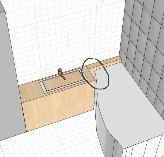

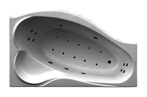

Никак не могу придумать тумбу под умывальник. Ванна - угловая (на картинке). Как ни кручу - стык ванны и тумбы получается коряво....

bvn-2005 написал : Никак не могу придумать тумбу под умывальник. Ванна - угловая (на картинке). Как ни кручу - стык ванны и тумбы получается коряво....
интересная ванна, можно ссылку? для пристыковки я бы сделал правую часть столешницы трапецией.

sanya1965 написал : интересная ванна, можно ссылку?
http://www.akva.org/uglovye-vanny/vanna-afrodita-2-uv-10/

sanya1965 написал : правую часть столешницы трапецией.
Там, скорее, всю тумбу надо делать трапецией. Иначе остается труднодоступное пространство.

bvn-2005 написал : Там, скорее, всю тумбу надо делать трапецией. Иначе остается труднодоступное пространство.
Красоты это не добавит, но да, лучше сделать трапецией. Да фиг с ней, с тумбой, все равно виден будет только фасад, а вот столешницу надо как-то фигурно вырезать, возможно с аходом на ванну. Благо ванная вся такая обтекаемая, это можно повторить в форме столешницы.
