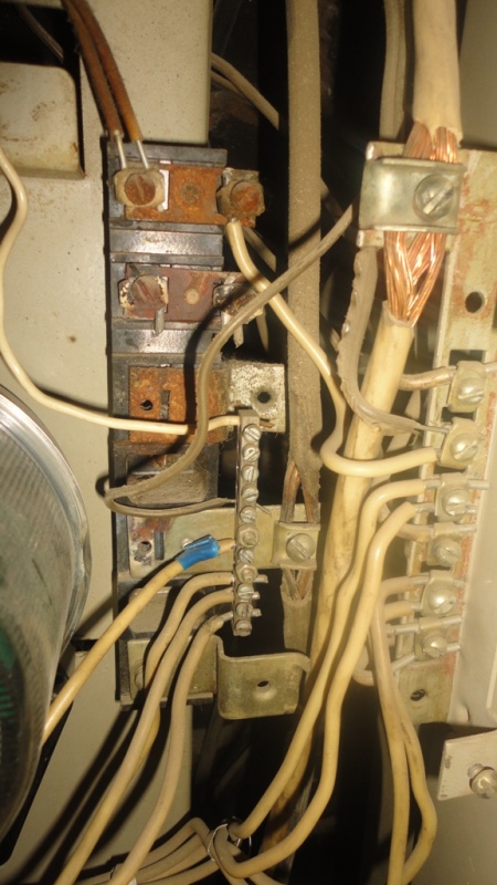

Перед новым годом знакомые вызвали электрика ЖЭКа для подключения дополнительного АВ на стиралку ( водочку кушали и был так сказать свидетелем при производстве работ). Все официально проведено, наряд, оплата через кассу. Работы, установка автоматического выключателя – 1013 р., проверка электропроводки для подключения дополнительных электроприборов – 265р. Знакомый кабель проложил до эт. щита (с запасом), розетку смонтировал и подключил сам. Электрик толкнул линию меггером, открыл розетку глянул. АВ, УЗО он уже давно на АВВ также через ЖЭК провел.
Но суть не в этом. Нарисовывается сосед. Ему за наличку (электрики ЖЭКа) АВ смонтировали (эт. щит перебрали), щит в квартире. Старые линии (фазы) отключены естественно и заизолированные. Достал знакомого, что тот потратил время и все официально сделал.
Естественно я не мог не смолчать (визуальный осмотр это приоритет). Задаю один вопрос и мгновенно ставлю его в тупик. У Вас говорю, старые линии исключены из работы, да исключены. Тогда почему осталась не демонтирована нулевая колодка (с пакетника на счетчик, со счетчика на нулевую колодку, с нулевой колодки на ДИФ), мало того на нулевой колодке старые алюминиевые концы проектные подключены. Эт. щит питается от 3 фаз (поквартирно)? Да еще и ржавая вместе с болтами. Ввод ПВС (пока зачищали половина жил отсутствует), зануление вообще классически пришпандерили.
Резко куда-то звонить побежал, через дверь слышно шибко ругался.

Bladiclab написал : Стандартный подход обывателя и дилетанта вкупе с геройством. Если не мы-то кто же, кто же если не мы.
"Специально обученные люди" , мне счётчик чутка подпалили, когда посадили четыре квартиры на один винт. Раньше было по две квартиры на один винт, но один винтик выгорел, и електрик пошёл по простенькому пути. И я понял, что большего от них ждать не придётся. Потому вживил в тело щитка колодочку и года четыре - полёт нормальный.

DED написал : вживил в тело щитка колодочку и года четыре - полёт нормальный.
Лихо Вы с фазной шиной... Только ради Б-га, не советуйте подобного другим! Кстати, а что делает синяя изолента на фазном проводе?

Марсик написал : Кстати, а что делает синяя изолента на фазном проводе?
А это у нас тут должника отключали, видимо кончик изолировали.
