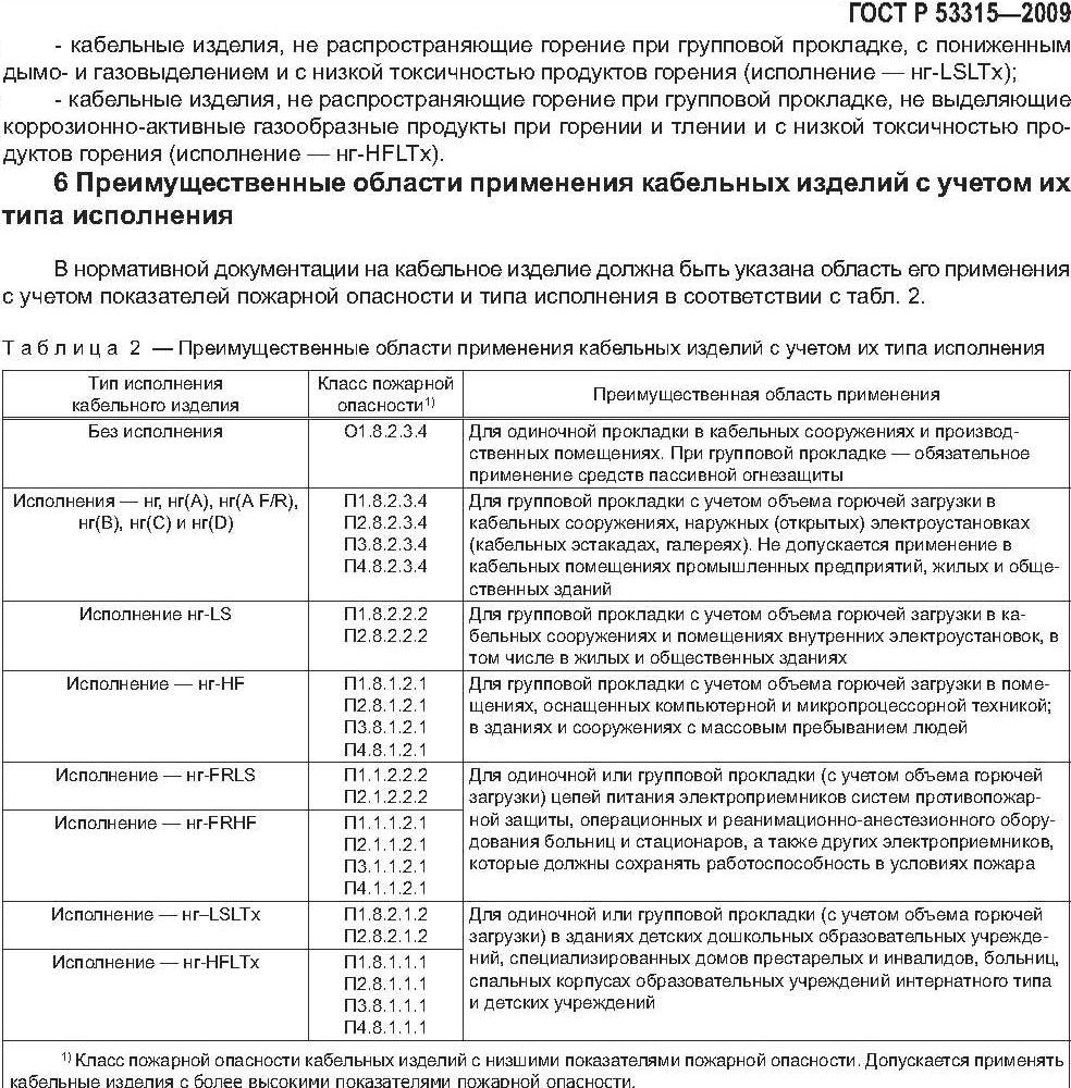

  1. ВВГ-нг-(LS)
Зачем в гипсовую штробу ставить кабель который не распространяет горение и с пониженым газо и дымовыделением? Неужели не хватит обычного ВВГ?

По закону - нет.
Сам недавно узнал на форуме. Имхо, слишком жесткие требования, наверно кому-то экономически выгодно.

andrewkhv написал : наверно кому-то экономически выгодно
владельцу энергоустановки, дабы не помереть от дыма и огня. Сам ГОСТ принят по горячим следам после пожара в баре Хромая лошадь. Обычный ВВГ можно проложить если он один идет

22.01.2012 в 10:07:58
А как же третья строка таблицы?

andrewkhv написал : А как же третья строка таблицы?
что именно? Групповая прокладка, и одиночный кабель вы различаете?

gugulaki написал : Обычный ВВГ можно проложить если он один идет
Редко можно увидеть в городской квартире пучки кабелей на кабельных лотках при скрытой проводке. Если сдавать кому-то надо объект, то просто строго следовать утверждённому проекту, а квартиры с отведёнными мощностями до 15кВт ни в каких проектах и сдачах не нуждаются. Не вижу смысла переплачивать за индексы на кабеле, если практически весь идёт под штукатуркой и в стяжке, но качественный кабель проложить вполне разумно.

gugulaki написал : Групповая прокладка, и одиночный кабель вы различаете?
Согласен, невнимательно прочитал

avmal написал : Редко можно увидеть в городской квартире пучки кабелей на кабельных лотках при скрытой проводке.
Если следовать НД, то к примеру вводной кабель можно просто ВВГ, от вводного щита до малых распред щитов то же можно просто ВВГ. Но если все кабели сводятся в единую точку, то по моему мнению ВВГнг лучше и не сильно дороже. Это все относится к квартирам и частным домам.

gugulaki написал : если все кабели сводятся в единую точку, то по моему мнению ВВГнг лучше и не сильно дороже.
Каждый за себя и для себя в конечном итоге решает сам, но я не смог себе представить место в квартире, где кабели могут сходиться в одну точку. Если вы про квартирный щит, так при вводе в щиты оболочки снимаются, а без оболочки изоляция жил никакого индекса уже не имеет. До щита все кабели находятся под штукатуркой, а тут ни один кабель не может вопреки законам физики начать что-то поддерживать или выделять ...

avmal написал : Каждый за себя и для себя в конечном итоге решает сам, но я не смог себе представить место в квартире, где кабели могут сходиться в одну точку. Если вы про квартирный щит, так при вводе в щиты оболочки снимаются, а без оболочки изоляция жил никакого индекса уже не имеет. До щита все кабели находятся под штукатуркой, а тут ни один кабель не может вопреки законам физики начать что-то поддерживать или выделять ...
Если взять типовой щит на 48, его ширина ограничена, а подведение 30-35 кабелей, с прибивкой их к стене занимают место, часто они контактируют между собой. Потом штукатуры поверх кабелей накладывают слой. Вот если б выдерживать между кабелями расстояние в 1 см, и он бы закладывался штукатуркой - то тут можно применить простой кабель.

gugulaki написал : часто они контактируют между собой. Потом штукатуры поверх кабелей накладывают слой. Вот если б выдерживать между кабелями расстояние в 1 см, и он бы закладывался штукатуркой - то тут можно применить простой кабель.
И что может не поддерживать или выделять оболочка кабеля, находясь под слоем штукатурки?
