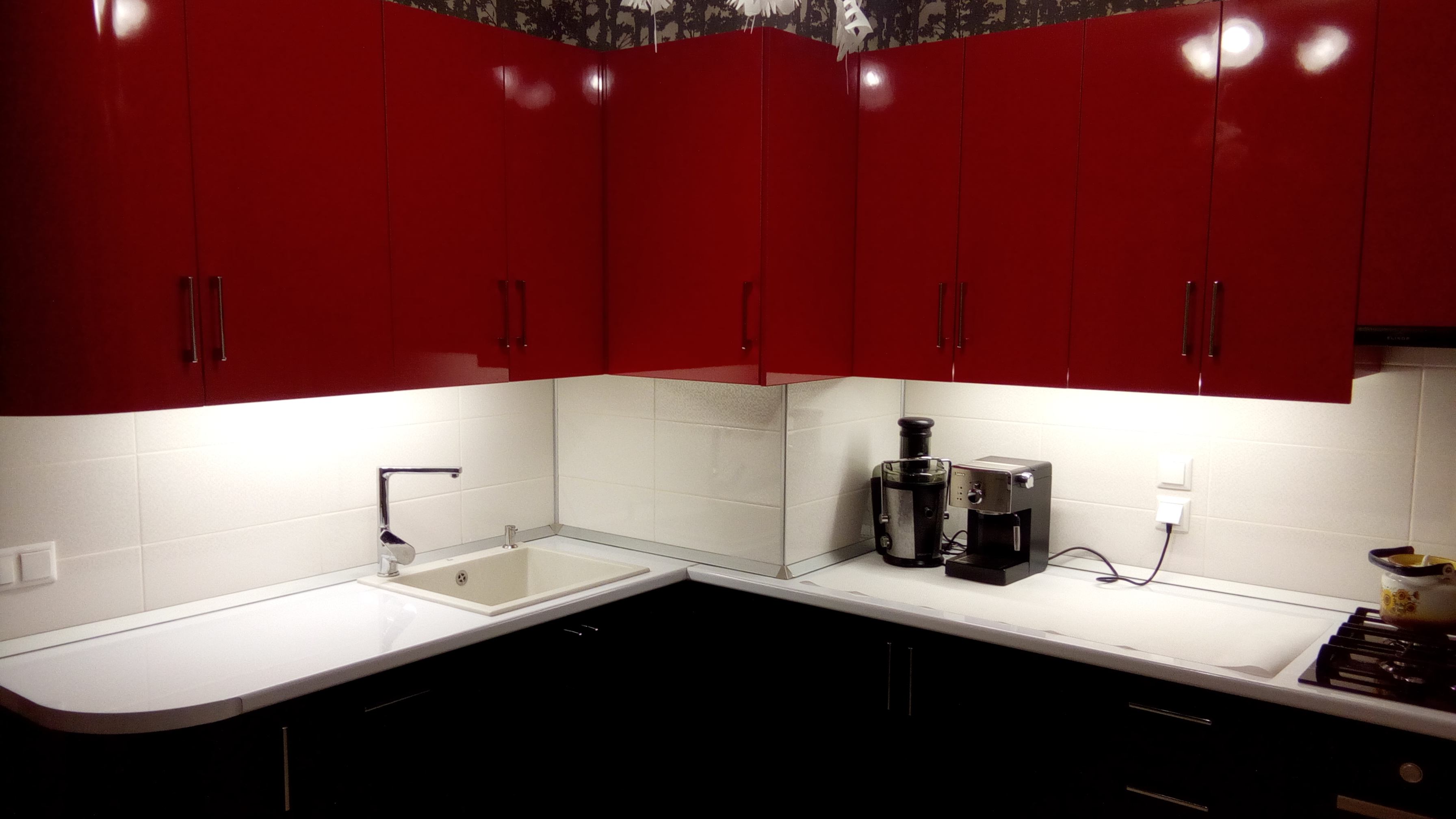

Добрый день. Прошу совета у форумчан, разбирающихся в вопросе.
Задача: сделать подсветку рабочей зоны на кухне. Режим включен-выключен (без диммирования). Управление через ИК датчик (выключатель).
Прошу оценить/покритиковать выбранные материалы:
вариант 1.
Лента RT 2-5000 24V Warm3000 1.6x (2835, 490 LED, PRO) артикул: 019915
20.11.2018 в 13:12:57
#6479802
Blackfuture, Посмотрите мой реализованный вариант, там же есть и разъяснения http://www.mastergrad.com/forums/t154207-kuhnya-svetodiodnaya-podsvetka-rabochey-zony/?page=7#post4487338 Что касается датчика то поставлен такой
. Профиль PDS-S-2000 ANOD артикул: 012095 - я бы такой не ставил, поскольку свет будет уж очень узконаправленный. А вся рабочая зона да и примыкающая стена должны быть равномерно освещены.
20.11.2018 в 13:36:38
#6479830
Микитович написал: Blackfuture, Посмотрите мой реализованный вариант, там же есть и разъяснения http://www.mastergrad.com/forums/t154207-kuhnya-svetodiodnaya-podsvetka-rabochey-zony/?page=7#post4487338 Что касается датчика то поставлен такой
Микитович, в процессе изучения данной темы форума я неоднократно обращался к данному сообщению. У меня нет возможности поставить широкий профиль (мешает встраиваемая вытяжка).
Замечания по профилю учту.
Блок питания указанный выше уместен для данной схемы или все таки нужно подобрать блок питания на 30-36Вт (лента 2,5м) и кнопку управления?
Можете указать в чем отличия данных ИК датчиков?
ИК-датчик SR-Hand-Switch-Silver-R, артикул: 018354
21.11.2018 в 00:00:56
#6480512
Blackfuture, я тоже сейчас собираюсь устанавливать подсветку рабочей зоны на кухне, поделюсь с вами своими соображениями:
21.11.2018 в 00:14:45
#6480530
Blackfuture, отличия данных ИК датчиков: ИК-датчик SR-Hand-Switch-Silver-R, артикул: 018354-включение или выключение при поднесении руки; ИК-датчик SR-Hand-DIM Silver-R, артикул: 020233-включение или выключение и регулировка яркости (диммирование) при поднесении руки, т.е. поднес и сразу же убрал руку - включение (выключение), а поднес руку и подержал возле ИК датчика - лента изменяет яркость, так можно настроить нужное значение яркости, а потом включать (выключать), значение яркости при этом будет сохраняться. Я себе сначала такой хотел поставить, переживал, что лента сильно яркая будет, но супругу яркость устроила , поэтому я взял как у вас первый вариант.
Еще отличие второго ИК датчика от первого в том, что первый разрывает цепь 220 В, т.е. отключает сразу БП и ленту, а второй разрывает цепь 24 В , т.е. БП все время будет под питанием. Не совсем понятен ваш вопрос про "кнопку управления"

#6480550
BV, я раньше со светодиодными лентами не сталкивался, но когда возникла необходимость подсветки рабочей зоны , начал искать значения мощности (освещенности), нашел значения что оптимально мощность не менее 15 W и световой поток не менее 1500 lm/м. затем уже в магазине на конкретных образцах лент решил для себя (с чем и продавцы согласились), диоды 2835, не менее 120 шт /м (я выбрал 168), св. поток 2120lm (подумал если сильно ярко будет, втулю диммер дополнительно-один раз настрою яркость, а дальше буду просто вкл-выкл), но супруга сказала что не надо ничего уменьшать (при пробном включении), сегодня должны профиль привезти, после установки отпишусь , как все таки -ярко или нет. ??:"выбрал угловой, чтобы свет не попадал в глаза, когда сидишь за столом", не понял, как вы его установили, обычно угловой ставят в угол стыка навесных шкафов и фартука, но там он больше светит в глаза, чем MIC-2000 ANOD , если его установить снизу шкафчиков ближе к дверцам
21.11.2018 в 00:41:00
#6480560
nbiryuk написал: ??:"выбрал угловой, чтобы свет не попадал в глаза, когда сидишь за столом", не понял, как вы его установили, обычно угловой ставят в угол стыка навесных шкафов и фартука, но там он больше светит в глаза, чем MIC-2000 ANOD , если его установить снизу шкафчиков ближе к дверцам
так и ставится - светит на фартук и вниз. У меня ручки цвета Ал сочетаются с профилем
nbiryuk написал: св. поток 2120lm
Это ДВЕ вот таких лампы
