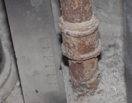

Есть вот такой стык. Это стояк полотенцесушителя. Далее он загибается на соседнюю стенку, там висел проточный полотенчик-змейка. Далее возвращается на эту же стенку и уходит вверх. Сейчас вместо полотенчика - просто трубка-байпас из МП и гебо. :(
Теперь вопрос - каковы шансы на благополучный демонтаж этого соединения и затем монтаж просто вертикальной трубы (и избавление от полотенчика, таким образом....). Монтаж подразумевается на резьбе, про болгарку и сварку я и так понимаю...
И каковы шансы собрать на существующую резьбу?

Шансы есть. Я бы разрезал муфту на сегменты и расколол.

Вполне себе нормальные шансы. Отрезаете болгаркой выше муфты, саму муфту нагреваете газовой китайской горелкой за 100 руб. и, заплатив знакомому сантехнику, наблюдаете как он легко и непринуждённо её скручивает )))

китайской горелки за 100 руб нет :( придется взять T-757 ))
