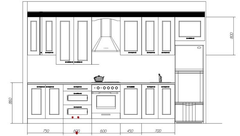

Давно выведены на кухне слив и водорозетки (обозначил на схеме красными точками), от правой стены расстояние 1900мм.
На схеме потребители воды - мойка 700мм (справа, рядом с холодильником), за ней встроенная ПММ 450мм.

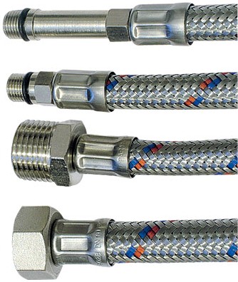

Кухня вот-вот приедет, а вчера опасения возникли, а все ли у меня готово, после того, как решил все же более внимательно посмотреть купленный месяц назад смеситель от AM-PM Подводка к нему в комплекте - гибкая, подсоединение к мойки кажется типа поз.1 на рисунке, к воде - внутренняя резьба видимо 3/8 дюйма,похоже как на рисунке поз.4.
Просьба подсказать
  1. Нужно ли переносить указанные водорозетки и слив и куда (за мойку, розетки - на высоту 60см и 45см - слив?)
  2. Розетки менять выход с наружней резьбой 1/2дюйма? Потребуется переходник на 3/8? Или можно использовать водорозетки как у меня (Водорозетка c креплением Ekoplastik Внутр резьба 1/2) + на них краны шаровые ( или какие?) с выходом на 1/2 наружные ( а как тогда опять же получить 3/8 для подсоединения гибких шлангов)

конечно , выводы должны быть под мойкой.

One from, Есть краники 1/2" на 3/8". Специально для таких случаев.
