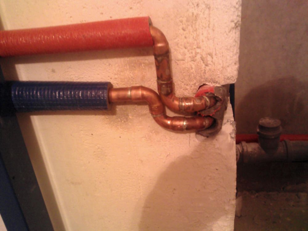

Уважаемые мастера!
Мне делают водопровод, и сделан следующий монтаж:
Меня смущает маленькое расстояние между трубами. Допустимо ли это?

меня больше смущает качество пайки )))

Пайка не очень аккуратная, но может быть вполне надежной. А вот то, что между трубами 1 мм - это не гуд. У вас редуктор или обратный клапан стоит на холодной воде?

.. заставьте ГВ перепаять из дырки сразу вверх...

+1 и пусть паяют аккуратнее. Может опыта маловато по монтажу меди , судя по Наличию большого количества припоя снаружи?

от стояков: Шаровой-гидростоп-грязевик-счетчик-обратный крапан-магистральный фильтр-редуктор-коллектор. С прохода обоих коллекторов - шаровые и выходы на проточный водогрей. По принципу, как отключается ГВ, отсекается входной шаровой, и открываются оба шаровых на проходах коллектора. С холодного коллектора ХВ идет на водогрей, с выхода водогрея - на коллектор ГВ (на выход). Горячая вода через коллектор проходит на его вход, проходит в обратном направлении редуктор, магистральный фильтр и упирается в ОК и закрытый шаровой. Беспокоит, что при таком включении будет с редуктором, не зря же на нем стрелка указывает направление воды?
А по качеству пайки, мастер уверяет, что все косяки - при наличии - вскроются при опрессовке и будут устранены.

Правильно тут говорят, что трубу на ГВС перепаять. А то у вас в статике на холодной воде потом такое давление будет, что не обрадуетесь.
