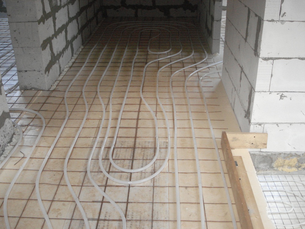

Даже при 30 градусах поверхности ТП у Вас никогда температура подачи не будет выше 50 градусов. Нормальная схема снизу утеплитель, трубы 16-18 мм с шагом 150 мм, стяжка 80-100 мм. Даже без утеплителя на подаче не нужно иметь более 45 градусов что бы получить температуру поверхности 24-26 градусов. Если у Вас на подаче больше то либо Вы перегреваете либо у Вас шаг большой, но тогда зебра будет.

Ну прям битва титанов какая то;)!!!!Ребят я имел ввиду темп. теплоносителя газового котла ( она там макс.85 град.) Конечно не собидаюсь догонять до такого .Температура поверхности будет прим 25 ну может 35 град ( это маловероятно т.к. в помещении будет ну очень жарко.если оно норм. утеплено),шитый полиэтилен не будет контактировать (СОПРИКОСАТЬСЯ С ПЕНОПЛАСТОМ) .т. к. будет лежать на сетке ,а сетка приподнята над полистиролом на 2 см .толщина стяжки 5 см . Может на пенопласт еще полиэтилен.пленку положить или нет смысла? И стяжку склоняюсь делать бетонную ( не раствор!). Так ведь лучше-. меньше вероятность ,что потрескается?

Чтобы наверняка не потрескалась - можно еще и сверху труб второй слой сетки положить.. получиться двойное армирование... Ну и конечно не забываем про пластификатор и демферную ленту...

malder88 написал : ),шитый полиэтилен не будет контактировать (СОПРИКОСАТЬСЯ С ПЕНОПЛАСТОМ) .т. к. будет лежать на сетке ,а сетка приподнята над полистиролом на 2 см .толщина стяжки 5 см .
сетка ложится для труб чтоб создать шаг, мы например делаем 150мм. она лежит прямо на ЭПС Если сделаете стяжку бетонную то потом еще раз будете делать финиш а это дополнительные деньги ,лучше сразу делать полусухую стяжку машинным методом и получаете ровные полы под отделку и никакие доп сетки не нужны ,про свойства стяжки прочитайте на сайтах

Я делаю для себя- поэтому выставлю маяки и залью бетон сразу пад ламинат и плитку -бетон заливается тоже достаточно хорошо если маяки установлены жестко и конечто ровно,главное наполнитель в бетоне(фракция) чтоб поменьше была!
Скажите,а как вы укладываете трубы двойной спиралью? Идете от центра помещения двойной трубой к периметру и выходите к коллектору а потом обрезаете трубы? так же отходов много будет оставаться? Или както по другому? может я чего не понял?
