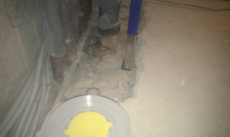

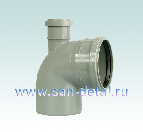

Здравствуйте.Поддскажите, можно ли использовать вот такую фасонную деталь для подключения слива подвесного унитаза и слива с трапа душа, не будет ли вода после смыва унитаза попадать в трап?до трапа не больше полуметра или меньше. http://www.san-detal.ru/images/ugol-110-mm-verh-otv-50-max.jpg

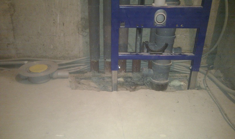

04.02.2012 в 23:08:35
вот немного фото

Валерич написал : можно ли использовать вот такую фасонную деталь для подключения слива подвесного унитаза и слива с трапа душа,
Можно, если выход 50мм будет располагаться вертикально.

05.02.2012 в 19:38:53
Будет горизонтально

05.02.2012 в 23:36:29
Главное, чтоб не вытягивало воду с гидрозатвора.
