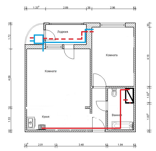

http://market.yandex.ru/search.xml?text=Electrolux%20EPVS-200%20STAR&hid=91707&srnum=4
Квартира 50 кв.м. 15 этаж
Ким
Ким
Регистрация: 03.11.2007
Сообщений: 12958
08.02.2012 в 17:27:19
;) :) Оригинальненько, в "сортир&ванна" рисуете приток/вытяжку, а в "глухой" гостевой комнате хотя бы вытяжку сделали ;) :) То же самое, оригинальненько, приток на границе кухня/гостинная. Пусть приток ароматы сгоревших котлет по помещению гоняет ;) :)

13.02.2012 в 00:22:40
Спасибо всем за помощь! вот подправил схему согласно рекомендаций! Еще хотел уточнить у установки диаметр воздуховодов100мм, после выхода проточки из установки у меня идет раздвоение воздуховода и я хотел пустить прямоугольного сечения (один основной идущий в комнаты 204х60+120х60 который пойдет в ванную комнату), а вытяжную магистраль (в спальню 120х60+204х60 пойдет в гостиную с кухней + от него отвод в ванную 120х60 в ванную комнату)
17.02.2012 в 18:53:16
Всем привет! Может пишу не в той теме, но присматриваюсь к этой же установке. Квартира 46 м2, на стадии отделки. Есть проблема с качеством забортного воздуха (неблагоприятная экология) ну и в квартире душно (стоят пластиковые окна). Собственно планирую ставить Electrolux EPVS-200 STAR по схеме ниже, но надо делать хорошую фильтрацию и ставить дополнительный канальный фильтр. Не знаю как быть. Может предусмотреть установку фильтра типа этого http://www.vesteco.ru/carbonc.html или даже ФКО вроде этого http://www.breezart.ru/vent/catalog/14/0 но только протянет ли Electrolux? Может вообще поставить приточную установку, а вытяжку оставить естественную? Подскажите.
