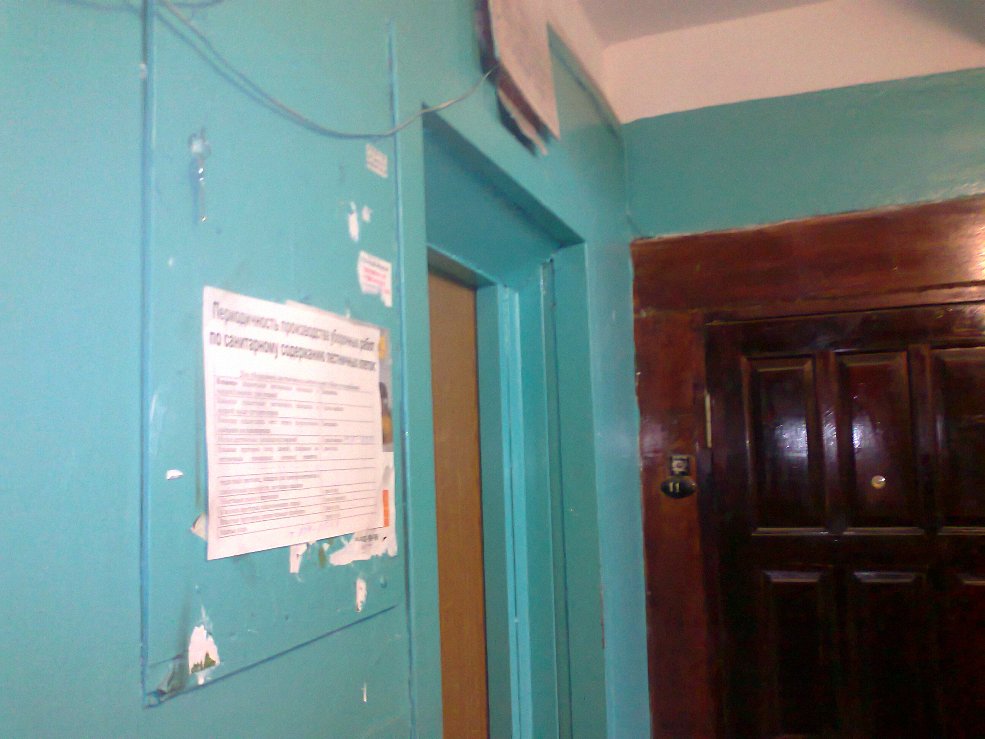

Да, проблема. Но всё-таки логически рассудите после счетчика поставлено энегослужбой ТРИ АВ по 16А АВ (поскольку ИЭК и ДЭК тока энергослужбы ставят), сумма их вместе составляет 48А и всё нормально. А я поставлю даже ещё ниже вводной на 40А. Поэтому тут всё логично и нормально. Помещений - 1 комната, ванная, кухня, прихожая, туалет. 4 помещения. Но, так как это коммуналка, то комната №1 выполняет функцию двух комнат и поделена она на 2 части мебелью. Поэтому столько автоматов и получается. Вобщем ближе к делу. Сейчас вышел в подъезд, на 1 этаже не нашел рубильников, на лестнице тоже нет. На 2 этаже стоят автоматы и счетчики чужие. НО возле лифта на 1 этаже слева от лифта (на схеме кстати лифт указан) я обнаружил вот такую металлическую дверцу:
Вы не знаете, что за ней прячется, могут ли быть внутри рубильники?открыть её не смог.
