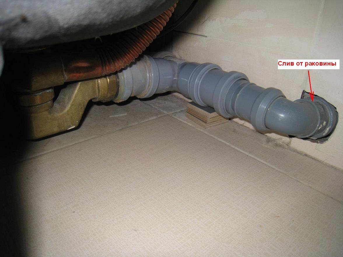

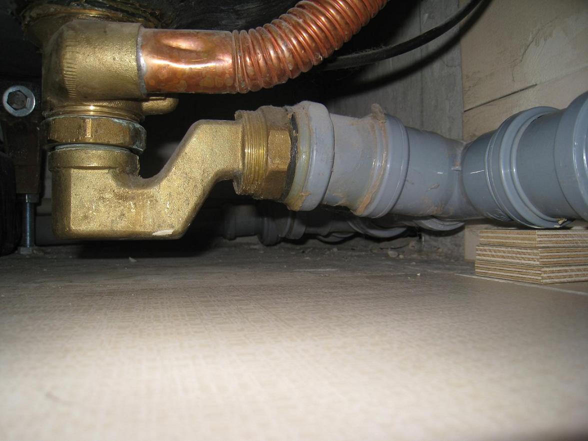

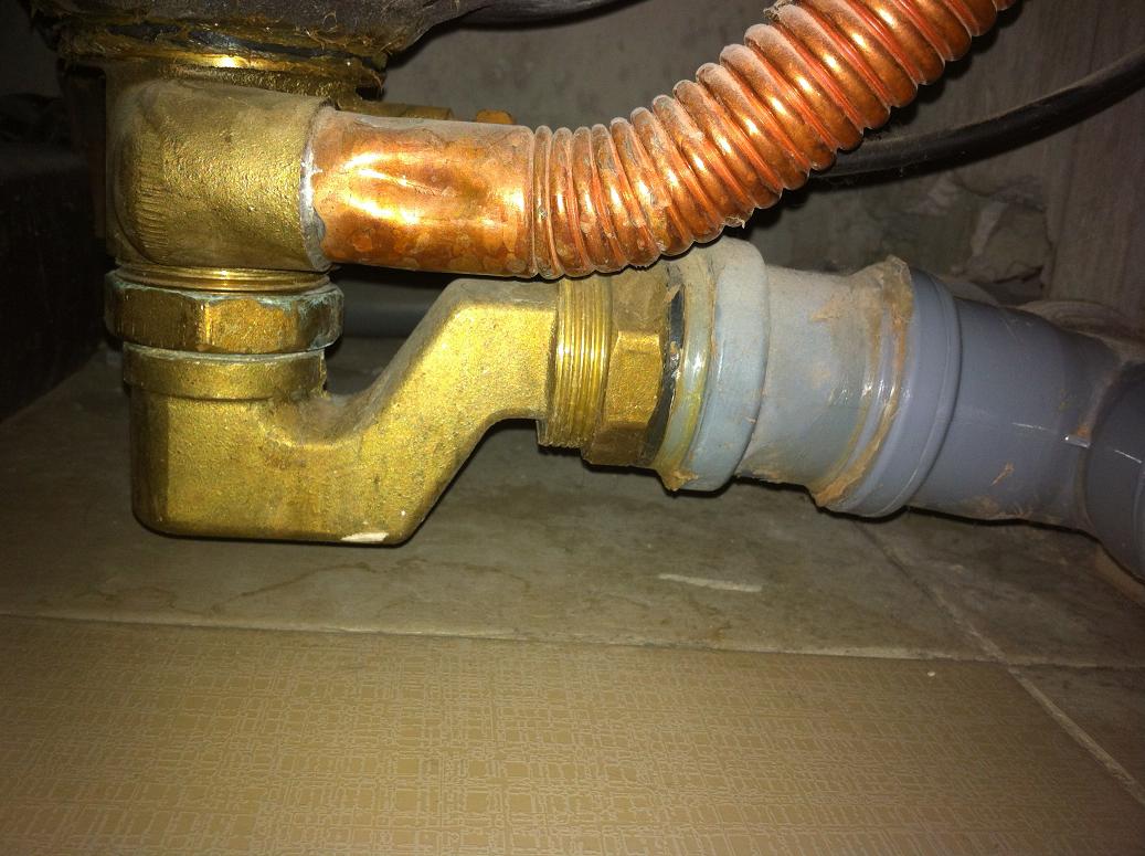

Имеется очень слабый гидрозатвор (см. на фото) в сливе-переливе ванны, который постоянно срывает (3 этаж из 17).

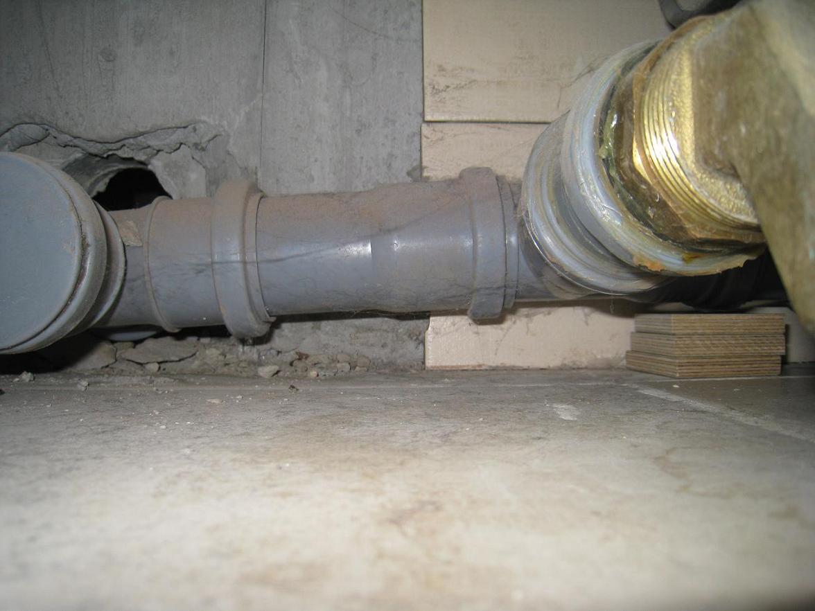

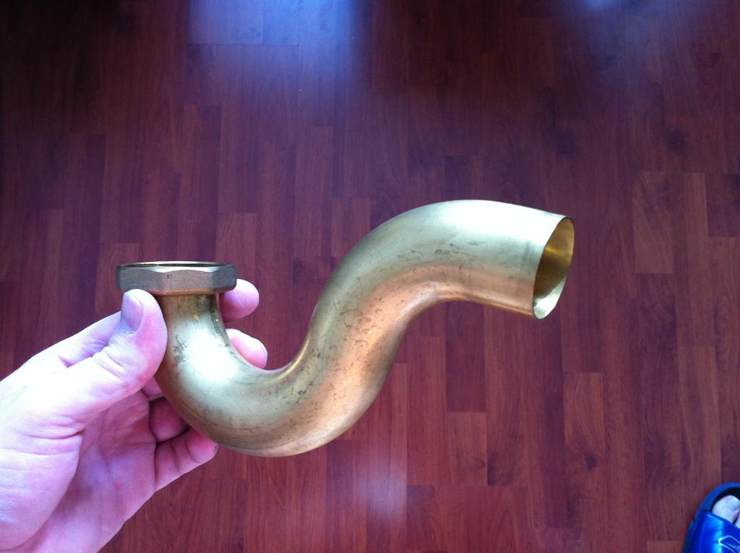

В запасниках обнаружен более мощный затвор (см. на фото), внешний диаметр выходного конца латунной трубки 36,5-37 мм (немного приплюснута по вертикали).

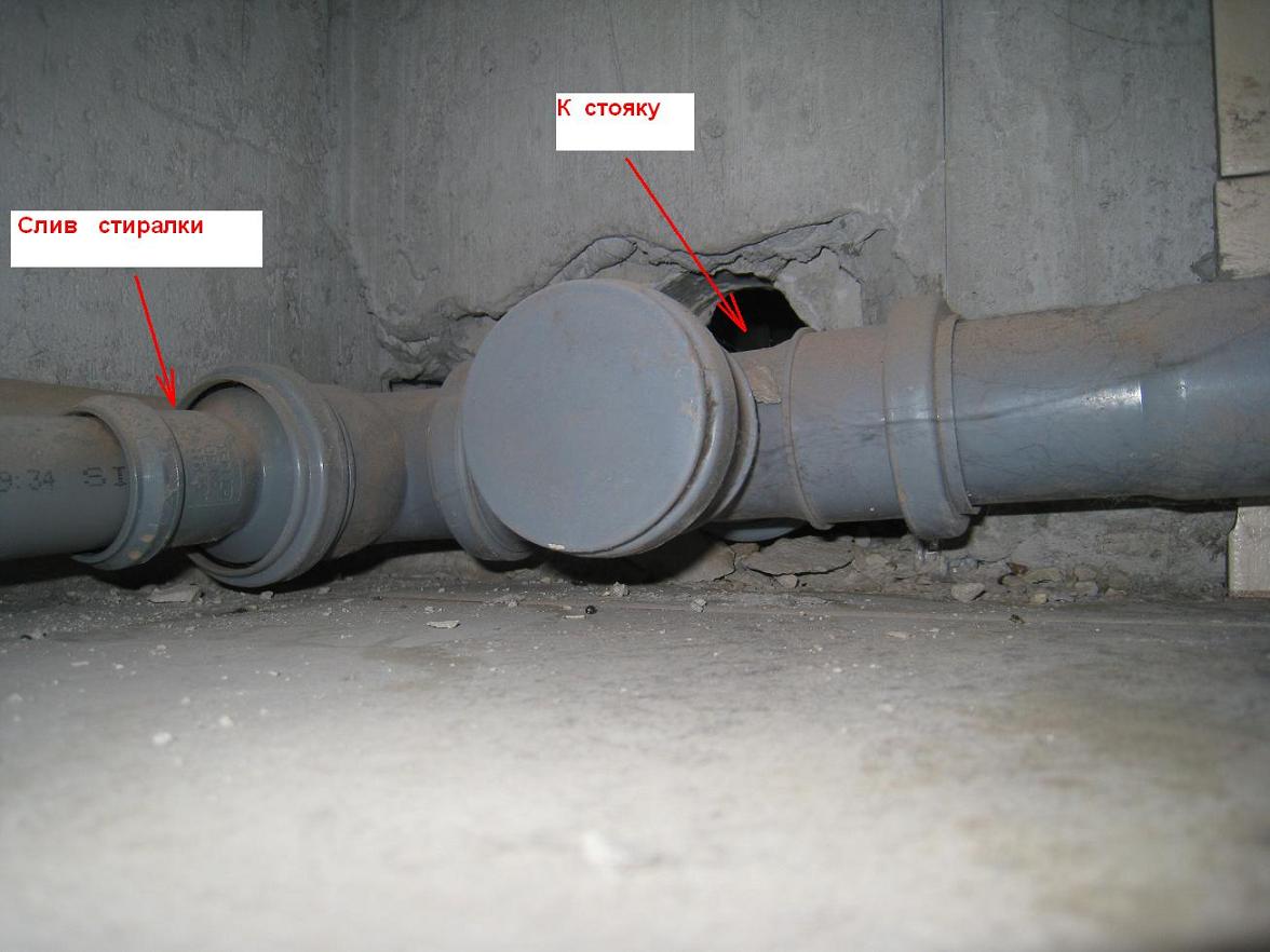

Размером этот затвор длиннее старого, соответственно надо будет удалить пластиковое колено до тройника. Вопрос, как вставить конец латунной трубки в тройник 50 мм? Существуют манжеты 40/50 и 32/50. Манжета 40/50 наверно будет слишком свободна, а в 32/50 не уверен что удастся запихнуть. Может быть надо какие-то другие решения для этого случая использовать?
