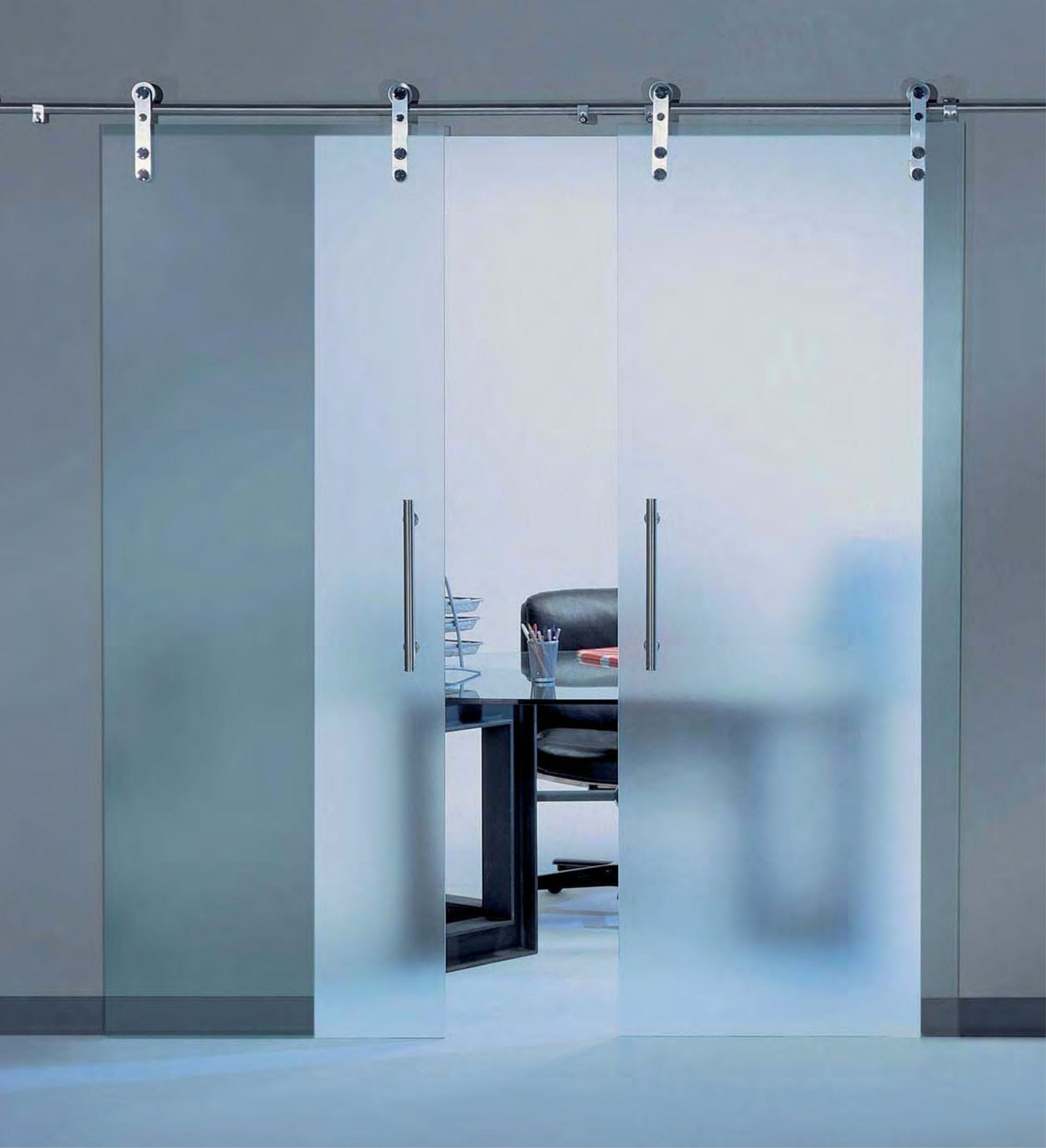

открытые совсем не нравятся? вид сверху вид с фронта
не знаю у кого как, а у меня эти пеналы вызывают стойкое желание найди железнодорожный билет для предъявления проводнику.... ацтой одним словом...
