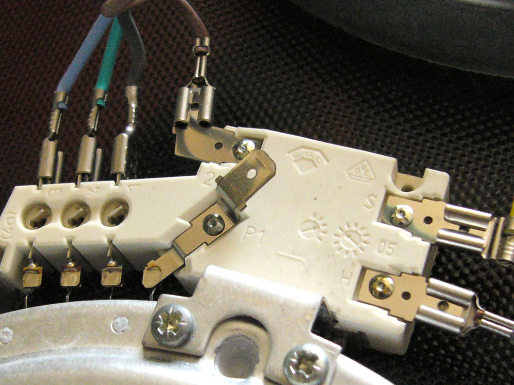

Есть плита. Такая. http://2.static.slando.com/photos/live/75/elektricheskaya-keramicheskaya-plita-indesit-k3c55-x-r_54765075_2_F.jpg

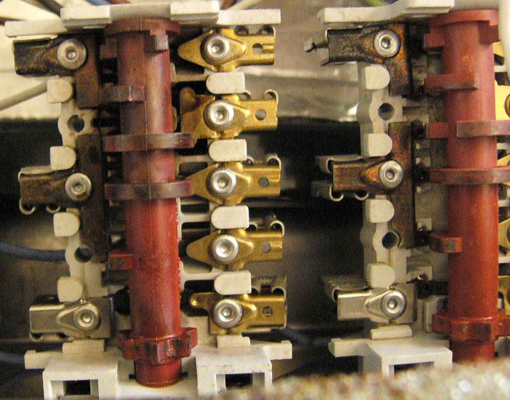

Проблема в том. Что при вращении одного из переключателя одной из камфорок, Выбивает автоматы по КЗ. КЗ происходит в переключателе (точнее там искры проскакивают при коммутации). Схемы нет. Прозвонил сами комфорки. там 2 больших и 2 маленьких. Показания идентичны. Следовательно, думаю, дело не в них.
Кстати. Вот фотки. Комфорка и переключатель. Тот что неисправен слева.

Кстати, так и не понял, как закоммутирована комфорка. Там 4 контакта. 1 -одинарный 2-двойной 3 -одинарный 4-двойной
Прозвонил омметром, но цифры не складываются. :eek: т.е. например 1-2 10 ом 2-3 30 ом 1-3 60 ом. как то так.

залили! Менять переключатель левый,а лучше оба...

у вас пробивает уже через чёрный нагар....такова конструкция плиты, легко заливаема!

либо у мастеров, либо в сервисе, рублей 300, а пока снимите питающие контакты с этого пер. и можете легко пользоваться тремя конфорками...Старайтесь не заливать спереди!
