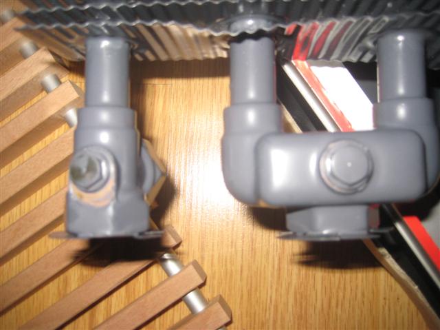

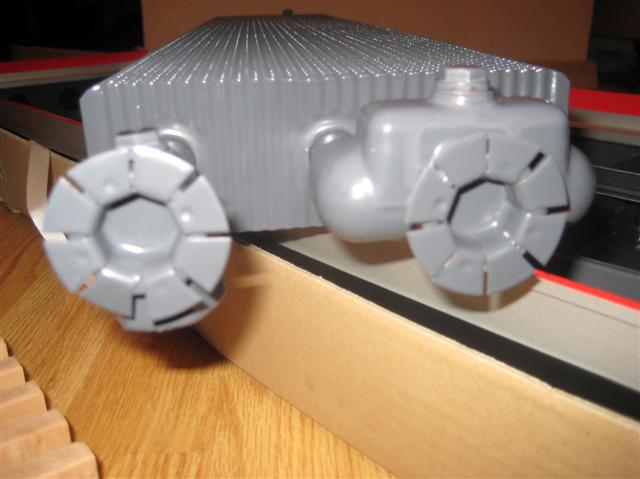

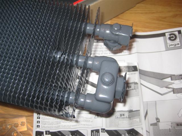

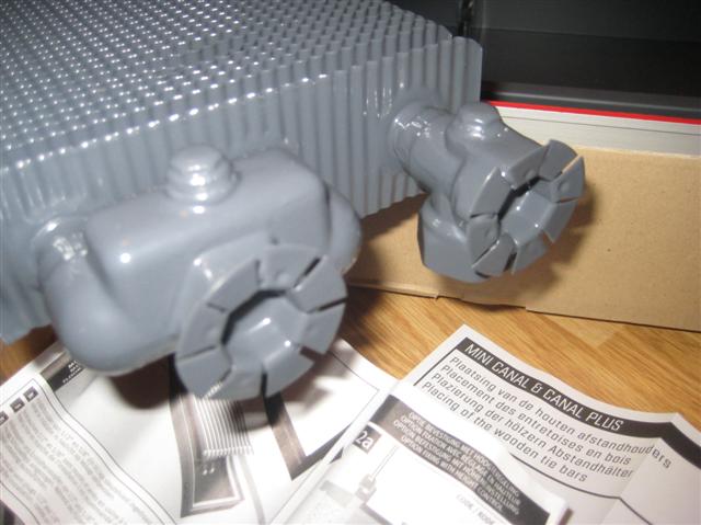

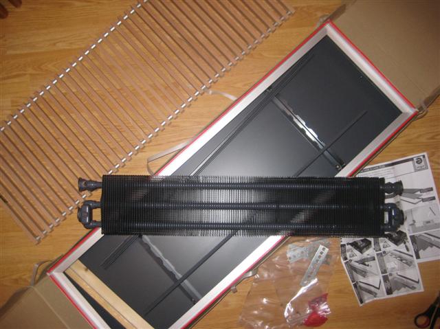

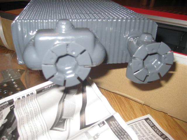

Товарищи подскажите по конвектору Купил я для "поддержки штанов" под французские окна mini canal Jaga Вскрыл коробку и не могу понять с какой стороны подключение, какой-то он странный одна трубка прямая, вторая калач есть по 2 штуцера с каждой стороны они видимо заглушены, отсутствие резьб привело меня в замешательство:confused:
кто устанавливал такие штуки подскажите плиз будет монтироваться в двухтрубку

hifi, Вы заглушки снимите .Увидите резьбы.

Да, действительно есть Как его правильно подключить? Я подумал что с одной стороны их просто соединяю а с другой в одиночную подача а из "калача" обратка Ещё бы внял совету по установке непосредственно в стяжку, ящик заливается наглухо или он должен иметь возможность двигаться? (в комплекте есть регулировочные винты по высоте) как не ошибиться с высотой? надо мне четко знать высоту напольного покрытия?

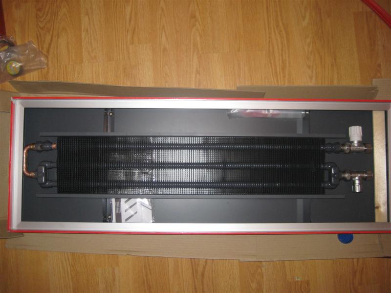

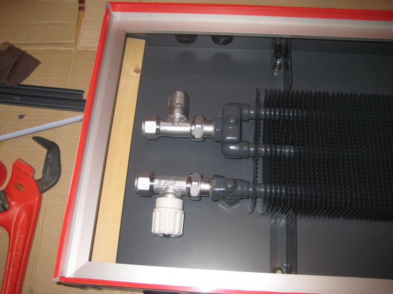

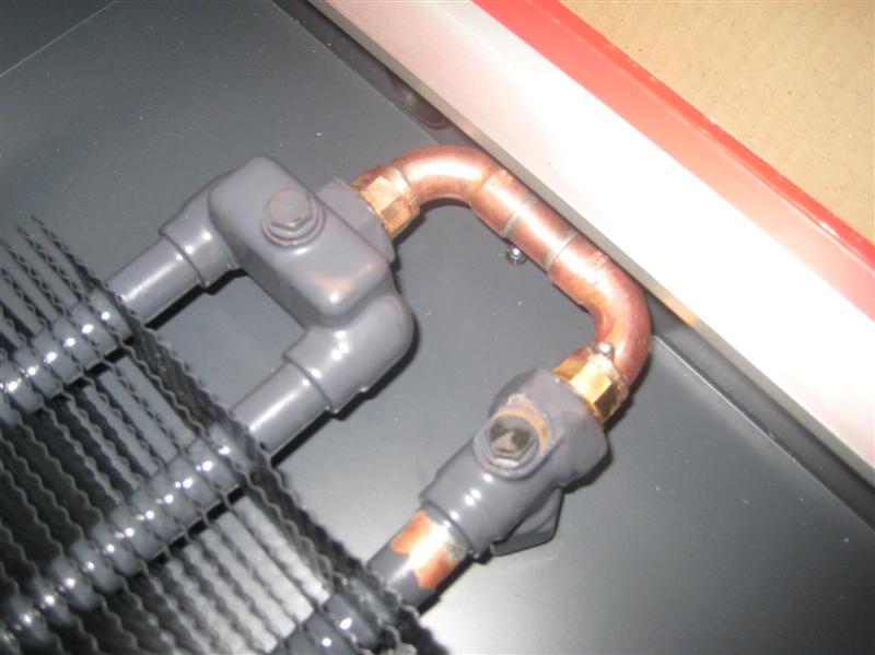

Не дождался советов, сделал следующим образом
на вентилях концовки под 15-ю медь будет работать?
Ещё вопрос, что за хрень на внешней резьбе фаровских американок намазана изначально, голубенькая такая?

hifi написал : сделал следующим образом
а чем резьбу герметизировали, если так близко потом паяли?

Анаэроб и тряпкой мокрой оборачивал
