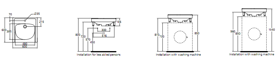

Вот еще раковина,имеет высоту всего 14 см.Плюс высота спецсифона еще 5 см и в итоге имеем общую высоту раковины с сифоном 19 см. http://www.gonetc.ru/product_info.php?products_id=46 Общая высота в комплекте со стиралкой Candy Aquamatic 1000DF получается 900мм от пола,что превышает стандартную высоту раковин всего на 5 см.
DmKa написал : При наличии труб канализации идущих вдоль стены машинка получается выдвинутая на 2-3 см вперед от среза раковины.
Для использования таких раковин есть ограничения по глубине машинки.Вот тут есть картинка:http://www.td-sunerzha.com/shop/index.php?productID=28651
