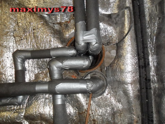

zAleksander Греющий кабель саморегулирующий, 2-3 слоя утеплителя,канализационная труба 110. У меня у напарника свой дом ,делал он себе также как на фото.За четыре года кабель даже ни разу не включился ,а температура зимой была минус 35 градусов.На фото греющий саморегулирующий кабель FreezStop Lite.

Спасибо, успокоили! Про вентиляцию цоколя оно конечно понятно, что на зиму закрываем. Были опасения, что если грянет сильный мороз и при этом отключится электричество, то за несколько часов все промерзнет. Идея про опалубку с керамзитом мне понравилась - для такого перестраховщика как я - самое оно! :) А трубы, кстати, смотрю полипропилен на рисунке... Они нормальные? В плане прочности и долговечности? Дома себе такие же сделал, но в квартире не придется, случись что выкапывать траншею для ремонта труб :)

zAleksander написал : А трубы, кстати, смотрю полипропилен на рисунке...
Да полипропилен.На первом и третьем фото FV-Plast (Чехия) ,на втором Pro Agua(Турция-Россия)
zAleksander написал : Они нормальные? В плане прочности и долговечности?
Зависит от многих факторов.Начиная от производителя полипропилена, исполнителя работ -монтажника,технологии монтажа ,температуры при пайке и т.д и т.п.
