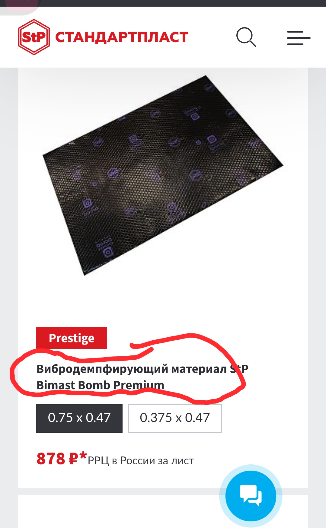

Бывают виброопоры - и бывает шумоизоляция. Виброизоляция - пердимонокль какой-то. Поиском посмотрела - везде шумоизоляция, то есть ИИ благоразумно исправляет вашу ошибку, подставляя шумоизоляционные материалы.
Screenshot_20260924-173758
Позвоните им... пусть исправят.

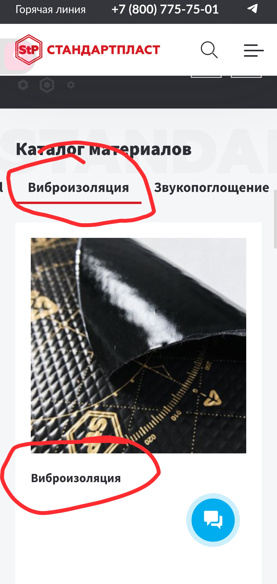

Более правильно:
Screenshot_20260924-174646
Тк материал не изолирует от шума, а препятствует его возникновению.
Наклейка 4 мм тяжелого материала на тонкий металл не дает ему звенеть от удара за счет увеличения массы и механических потерь в вязком материале - скорость затухания колебаний от удара (примерно так)
Бимаст бомб все же тяжелее TONLOS BATH и вибрации от ударов струи должен гасить лучше. Но TONLOS BATH толще. А объективно что лучше - нужны испытания.

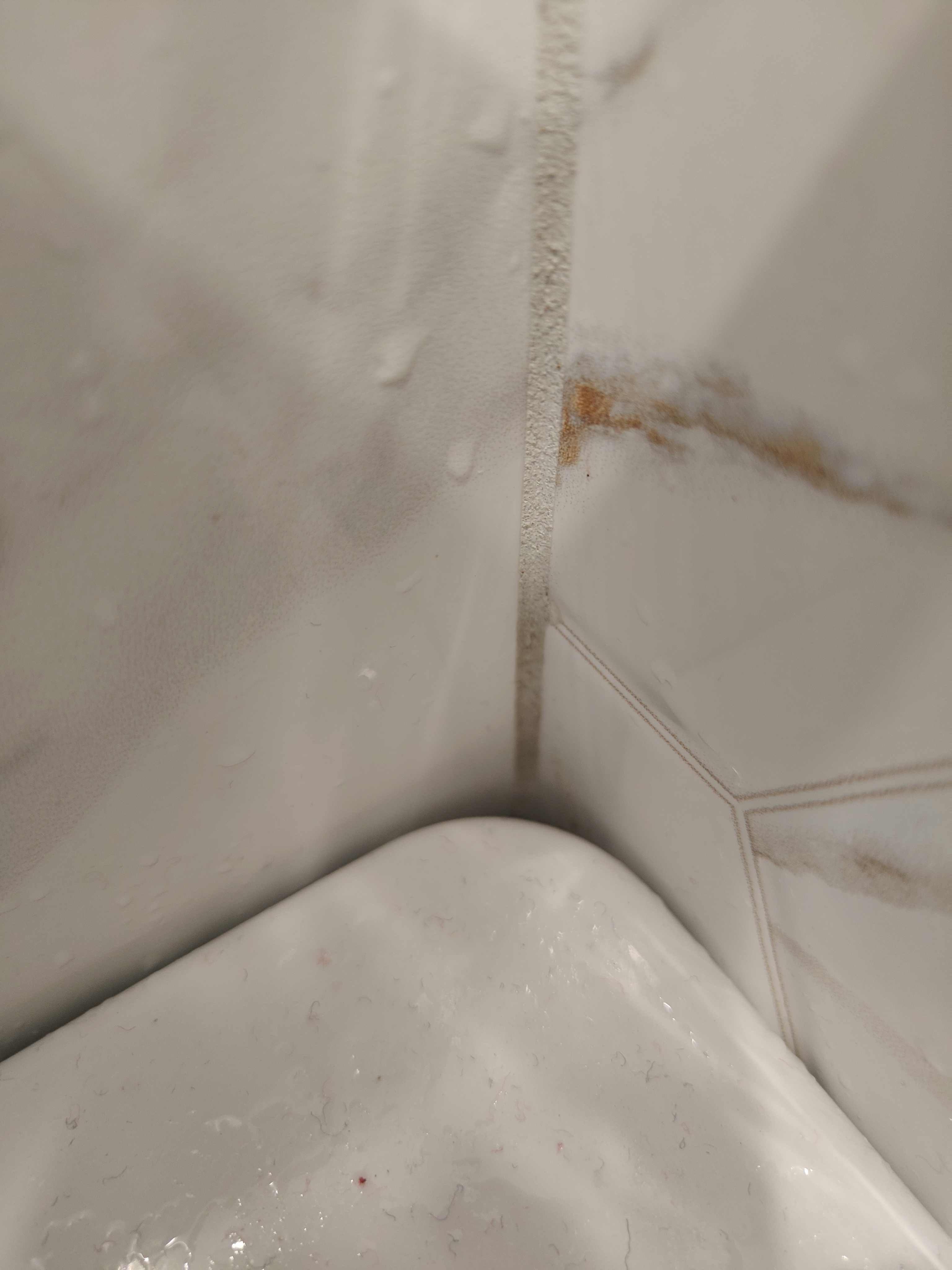

Вечер добрый, я планировал сделать акриловые плинтус, только с одного торца, там где зазор 25 мм. По двум другим сторонам, планировал сделать шов из герметика и обойтись без акрилового плинтуса. Но здесь мне разъяснили, что из-за округлых углов ванны, придётся монтировать плинтус, по всем трём сторонам.1000162160
А без разъяснений было не видно. Не слушайте никого, у всех разные представления о прекрасном.

На самом деле, у меня нет такого опыта в сфере ремонта, как у большинства на данном форуме. Я думал, что герметиком и углы получиться загерметизировать. Можете объяснить с технической точки зрения, на углах слишком большой зазор и герметик не будет держаться, верно?
Я вам уже, два раза, разными словами, написал. Еще раз напишу. До того, как запиливать и клеить плинтус, стык должен быть заполнен герметиком. Сделайте сначала только герметиком, возможно результат вас устроит. Будет вас двое таких, как минимум. Чтобы герметик держался, не уходил лишний, снизу полосу чего нибудь можно проклеить. Снизу или на толщину зазора, прижать бортик.
