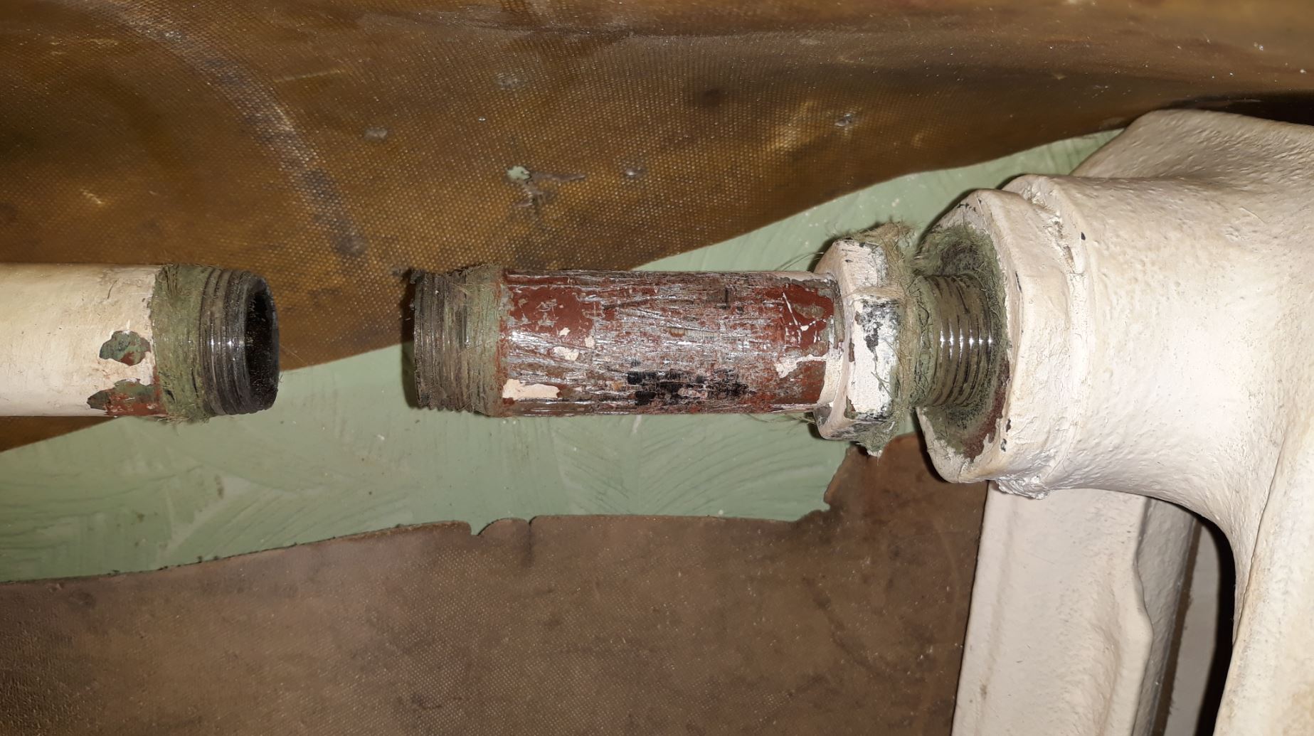

Panok
Panok
Регистрация: 01.08.2020
Самара
Сообщений: 3
01.08.2020 в 10:36:04

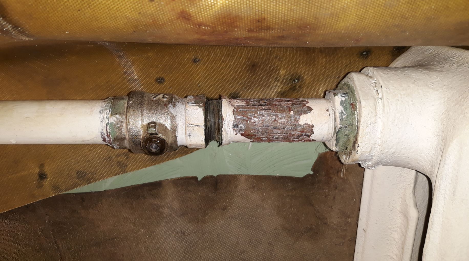

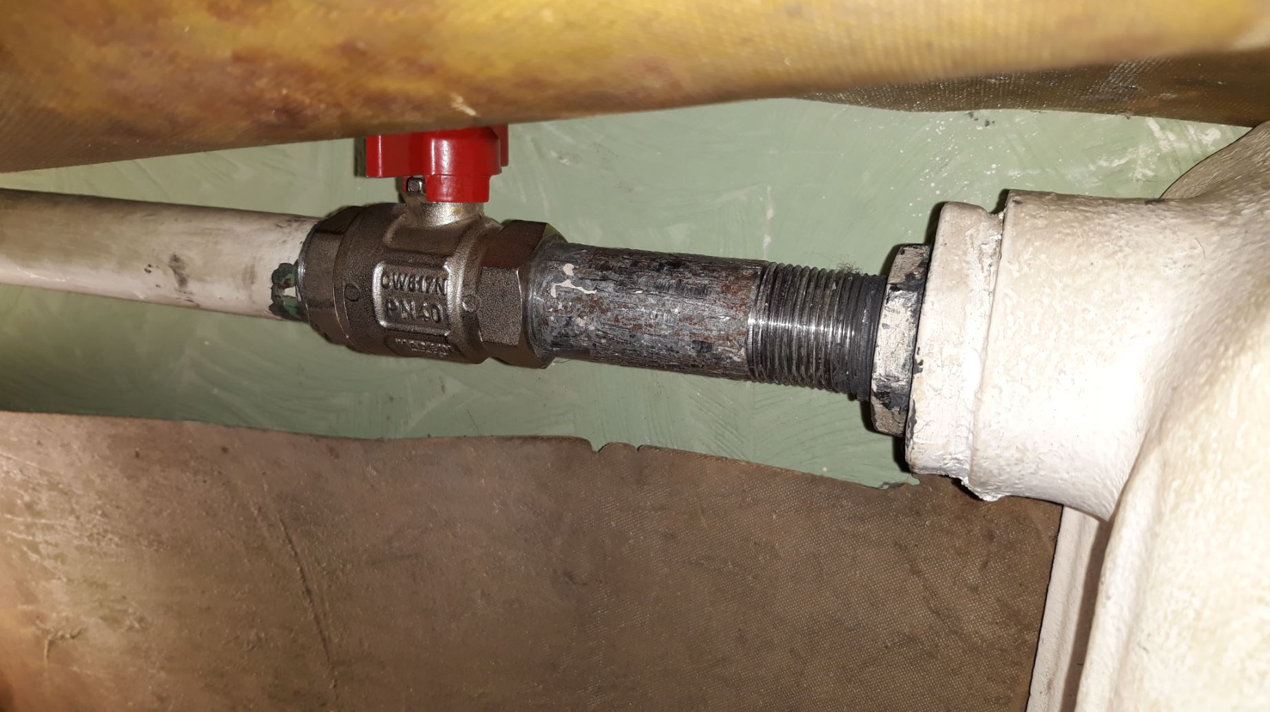

Здравствуйте.скажите пожалуйста,реально ли разобрать этот узел (фото) без нагрева и не сломав?этому узлу 20 лет,красили за все время раза 4.хочу краны поставить на входе и выходе.
AKI
AKI
Регистрация: 28.03.2012
Сообщений: 6814
01.08.2020 в 11:06:18

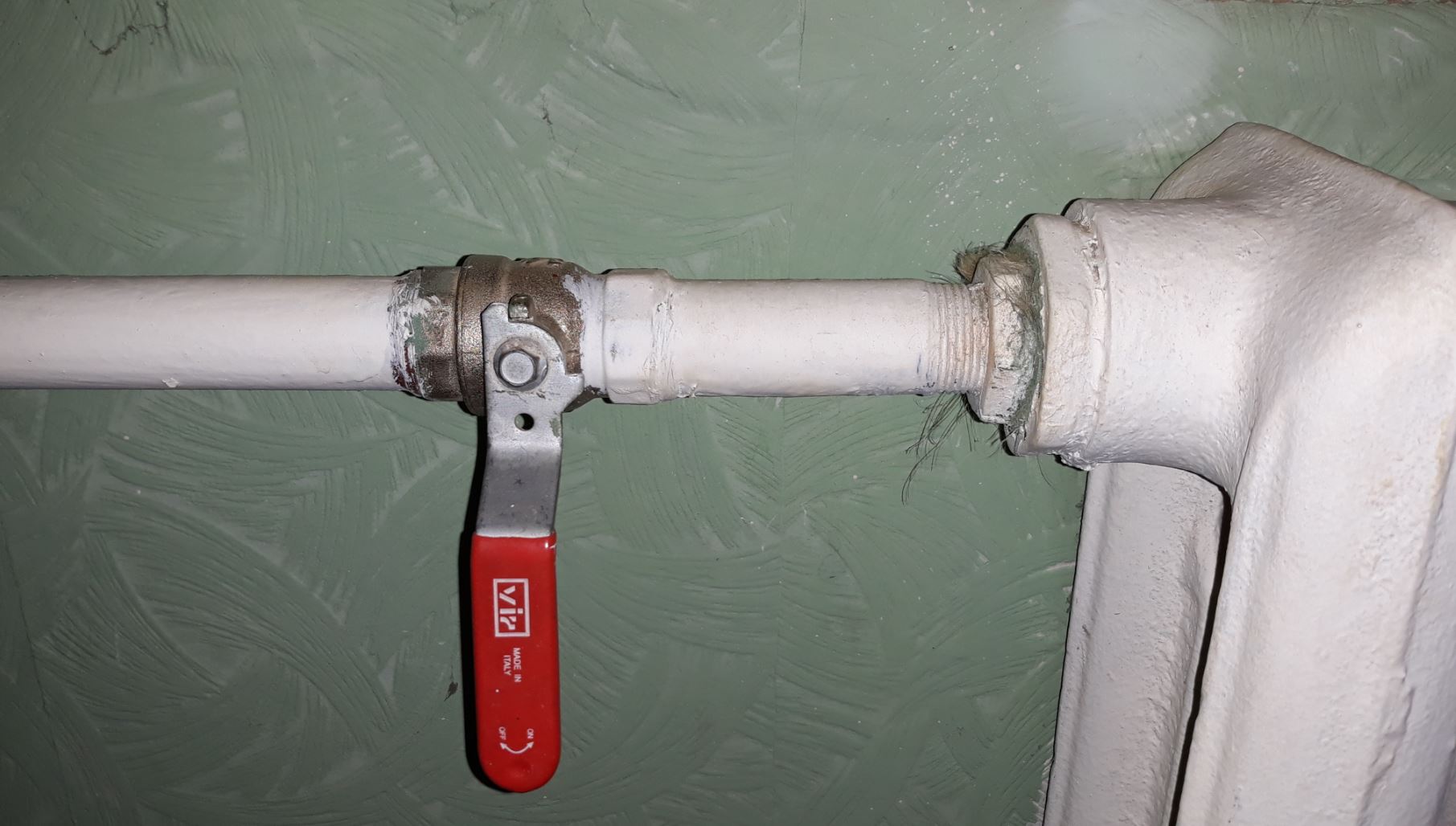

Panok, вполне реально. Без нагрева и не сломав. Но скорее всего придется смещать радиатор. Или укорачивать трубы и нарезать резьбы. Прошлой зимой делал подобное с примерно таким же сроком службы (менял краны):

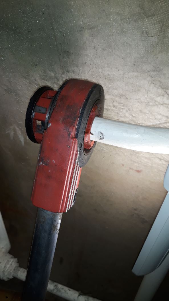

Там, где кранов не было трубы укорачивал и нарезал резьбу:
Задача не сложная, особо если есть время на подготовку (очистка от краски).
