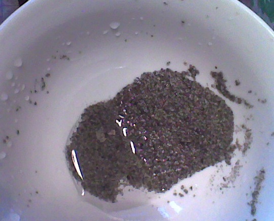

roman-sp
roman-sp
Регистрация: 17.11.2009
Сообщений: 282
29.05.2013 в 09:52:28
master.msk написал : Ну да, надо же за 3 года хотя бы раз почистить. и сетку Far фильтра. Там снизу гайка на 27 ключ.
где "тонкая" очистка? это необходимый минимум для редуктора, 100мкн.
Александр, приветствую! За 1,5 года эксплуатации сетку фильтров FAR (которые 100 мкн) прочищал раза три. Могу сказать, что бОльше всего песчинок (песка) было в фильтре на ГВС.
Проблема с "уходом" напора воды после чисток фильтров не решалась.
А вот грязевики я еще не откручивал. Пробовал немного ослабить - но они как запаянные. Подскажи пожалуйста - если я все же буду прочищать грязевики, их (крышки) обратно будет легко установить? Нужны ли уплотнительные кольца или еще что?

roman-sp написал : Проблема с "уходом" напора воды после чисток фильтров не решалась.
Да у Вас же совсем немного давление на выходе фильтров проседает. Не в них дело...
roman-sp написал : Какие манипуляции вы рекомендуете сделать с редуктором (1/2") на ГВС ? Ведь можно еще отрегулировать коллектор (краны на каждый потребитель).
Хм... Если ХВС в Ваших "краш-тестах" было придушено коллекторами, а ГВС нет, то понятно, почему ГВС так просело. Повторюсь:
psnsergey написал : Если бы он ещё привёл расходы по ГВС и ХВС в литрах в минуту
... Потому что может оказаться, что у Вас в тестах расход ГВС куда больше, чем ХВС. И тогда мы на редуктор грешим зря... А если сейчас всё открыто до отказа, тогда проблема в редукторе. Что делать - почистить, смазать, посмотреть потроха. Не станет лучше - заменить. Вообще говоря, не вписываются 1/2 редукторы в ту неплохую по пропускной способности разводку, что у Вас стоит. Это как на Тойоту движок от Волги поставить. ;) Но FAR 3/4 не ставьте. Если уж FAR, то сразу 1". Причину я описывал.
DrPilman написал : Какая сетка у этих фильтров (диаметр в микронах) и нужно ли ее переодически чистить? Спасибо.
Грязевики, фильтры грубой очистки, ФГО. Нужно, раз в полгода-год, если повезёт (если не везёт, люди вынуждены каждый месяц чистить, т.к. из-за грязи напор падает). Обычно 300-500 мкм.
