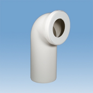

А791
А791
Регистрация: 10.08.2006
Сообщений: 215
13.11.2013 в 22:18:33
Mazayac написал : Да, похож на 30. Заменить на 15 - неплохая идея.
Действительно оказался на 30. Оставил его. На крестовине немного пересобрал слив ванны/раковины, стыки получились более соответствующие своим углам. Все-таки пришлось подрезать стеновые панели, выбить часть стенки и чуть углубить в неё лежак.
Подсоединил прямой манжетой.
Всё вполне гуд.:) Но хотел бы бачок поближе к стене. Отвод унитаза вполне мог бы зайти внутрь 90гр уголка. Но используемая сейчас манжета ограничивает его (отсюда увеличенный зазор между бачком и стеной). Вопрос: cуществуют ли манжеты позволяющие вставить отвод прямо внутрь 110 трубы? Или так не делают? Ограничиться тем, что уже получилось?:o 4-5см до стены это большой зазор или нормально?
касимов
касимов
Регистрация: 03.08.2012
Касимов
Сообщений: 11922
13.11.2013 в 22:26:28
А791 написал : Отвод унитаза может заходить внутрь 90гр уголка.
