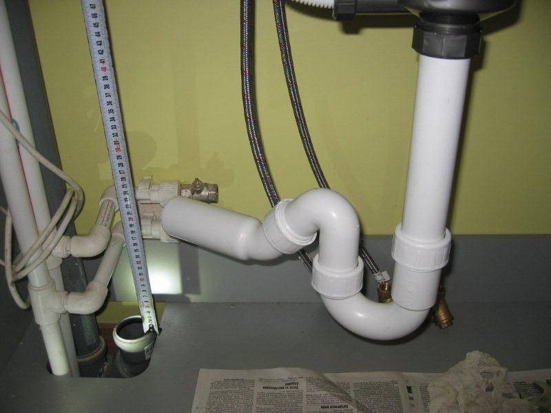

Поставил сифон, но не достает до отвода.. чем можно нарастить? есть какие нибудь колена из Виега?

Обычные Остендорф ,политек и т д 1*30(45)+1*45 (или повернуть отвод от сифона) + кусок трубы 150(обрезать) Будет лучше обрезать трубу от мойки ,появится место для ведра например.....

EV.SA написал : Будет лучше обрезать трубу от мойки ,появится место для ведра
И меньше вони.
