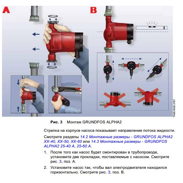

После трёх лет эксплуатации в системе отопления и ГВС, стали дребезжать циркуляционные насосы Grundfos Alpha UPS 25/40. Кстати это как ?http://ru.grundfos.com/nav/search.html?q=+Grundfos+Alpha+UPS+25%2F40 Неправильно задал поиск? Один заменил, потому как он ещё и потек изнутри прямо в собственную коробку управления, что привело к срабатыванию УЗО. Вся система работает на воде. Водоподготовки нет, только грязевики. Вода Мосводоканальная ... Дребезг раздается на любой скорости.:( Профи - подскажите пожалуйста причину. Если была тема, с удовольствием прочту.:help.

dokar- первой причиной может быть неправильная установка насоса, второй причиной - несоблюдение параметров используемого теплоносителя, ведь заводские требования по его качеству озвучены в паспорте
