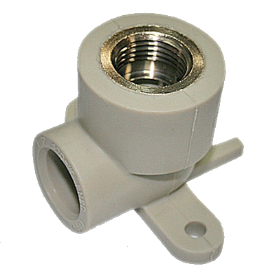

я боюсь что я пока крутил туда-сюда я нипель сдвинул и уже он подтекает а не из под прокладки

Поэтому и говорю,подтяни! Нужен мизер. Для наглядности:

тангита намотал, фум нету у меня - норм? Так не сильно, по резьбе, правда до конца так и не смог завернуть

Все отвернуть.Заглушку в наружной резьбой нужно.
Все отвернуть(заглушку вашу и боченок под ней) Купить кран маевского полдюймовый с наружной резьбой(он с резинкой), и закрутить его без всяких подматываний...
06.01.2014 в 22:05:44
Все пасиба ребят, вроде не течет.
