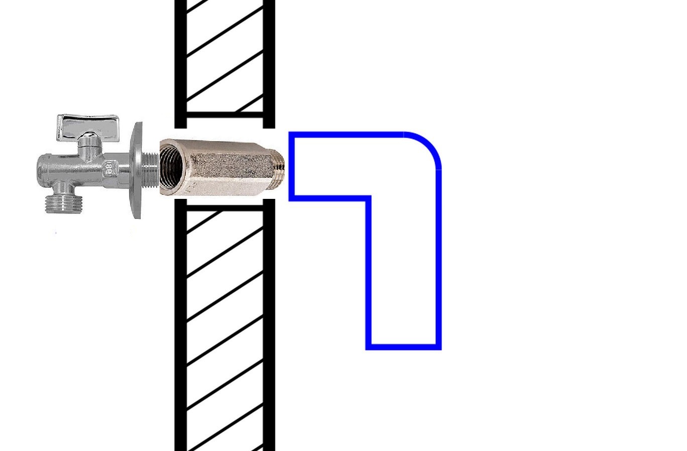

Есть бетонная стенка 5см. с одной стороны подводка заканчивается уголком с ВР 1/2, уголок смотрит в стену. с другой стороны надо привесить кран для стиралки (1/2-3/4).
Если просто поставить бочонок подходящей длинны и замазать цементом, то опасаюсь что при навинчивании/свинчивании/замене крана он провернется в стене. Хотелось бы еще чтоб уголок остался доступен для демонтажа без разламывания стены. Все водорозетки что видел с угловым подключением, т.е. будет еще один уголок, и соединение бочонок (если не хватит длинны)-уголок-водорозетка придется замоноличивать. как этого избежать?
другие варианты есть?

z0rg написал : Если просто поставить бочонок подходящей длинны и замазать цементом, то опасаюсь что при навинчивании/свинчивании/замене крана он провернется в стене.
Удлинитель шестигранный. Можно ключом подержать.

Славик64, спасибо, такие не попались на глаза вот и не подумал. Но возник еще вопрос. подводка заканчивается на уровне 600 от пола. а кран не стоит выше ставить? Это чем-то регламентируется или как хозяин пожелает?

Думаю
z0rg написал : как хозяин пожелает
