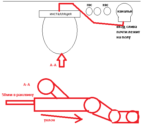

Mazayac написал : Первый. А что вообще такое Вы изобразили во втором варианте? Эмуляцию сифона с гидрозатвором?
Да, во втором варианте эмуляция сифона с гидрозатвором.

Шуюп написал : Mazayac, Ну лично я даже и первый не предлгбы. Что-то там совсем не правильно высказали.
Что не так? Предложите, пожалуйста, правильный вариант.

Igor.O. написал : Что не так? Предложите, пожалуйста, правильный вариант.
Не претендую за "правильно", но стиралка: вывод/шланг должен делать: резко вверх и затем плавно спускаться к каналии. А что из каналии лося рогатого сделали :a

Шуюп написал : Не претендую за "правильно", но стиралка: вывод/шланг должен делать: резко вверх и затем плавно спускаться к каналии. А что из каналии лося рогатого сделали :a
Видимо 1 вариант под Ваше описание подходит, но можно внести поправку, убрать патрубок.

Igor.O. написал : убрать патрубок
Да.

Igor.O. написал : , убрать патрубок.
Зачем и кто его вмонстрячил?
Да Вы не слушайте - товарищ, судя по несвязным формулировкам, слабо адекватный. Смотрите инструкцию к СМ - там написано, на какой высоте должен заканчиваться конец шланга. Там и делайте вывод канализации из/от стены. Теоретически роль сифона выполняет вода, остающаяся в насосе. Но если хочется идеально - для СМ есть специальные сифоны.

egal_novice написал : Подскажите как быть - как вести трубу канализации в таком случае :
Если я так сделаю - два поворота, скажем под 45 градусов - допустимо?

Mazayac написал : Смотрите инструкцию к СМ - там написано, на какой высоте должен заканчиваться конец шланга
а универсальный слив в канашку с сифоном-соском для СМ сделать нельзя? СМ то и сменится может... посмотрел в инструкцию к своей, там просто картинка, без цифр. Зрительно сливной шланг поднимается на высоту чуть ниже самой машины, дольше вниз в сосок сифона. думал вывести сифон для см из стены чуть выше самой машины, чтоб не мешал придать ее к стене. Так не правильно?
