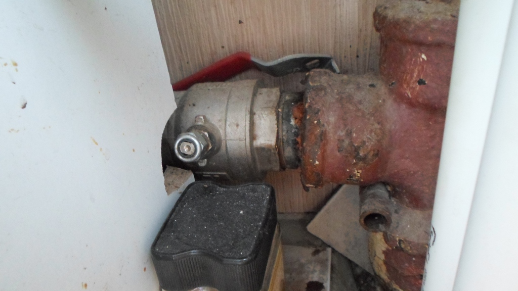

Будьте любезны, подскажите, плз, что установлено на канализационной трубе и как с этим жить:
Предполагаю, что это обратный клапан, но не канализационный. Проблема в том, что вода практически не уходит. Залил щёлочи, стало чуть веселее, но непригодно для эксплуатации. На фото видно вентиль какой-то, м.б. его надо просто покрутить? )))

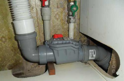

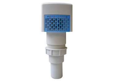

Эта штука ставилась на канализацию в кухне квартиры шестого этажа, т.к., несмотря на высоту, из канализации постоянно било чуть не фонтаном. Гугление подсказывает мне, что правильное решение этой проблемы в рамках квартиры это обратный клапан для канализации пластиковый такой, - м.б. ткнёте линком на доступную модель правильного пр-ва? И ещё нашел воздушный клапан — аэратор, его тоже стоит воткнуть, т.к. вонищи бывает избыточно, или будет достаточно правильного клапана?

NikosColev написал : Предполагаю, что это обратный клапан
Скорее шаровый кран.
NikosColev написал : Эта штука ставилась на канализацию в кухне квартиры шестого этажа, т.к., несмотря на высоту, из канализации постоянно било чуть не фонтаном.
Закрытый этот кран в этом случае более эффективное средство.
NikosColev написал : И ещё нашел воздушный клапан — аэратор, его тоже стоит воткнуть, т.к. вонищи бывает избыточно, или будет достаточно правильного клапана?
Достаточно устранить причину, вероятно, это засор и восстанавливать работоспособность стояка. Все остальные меры по устранению последствий не эффективны и не приведут к должному результату и возможности пользоваться канализацией по назначению. Если хотите полумеру, то закрывайте канализацию совсем и все стоки сначала в ёмкость, а потом за окошко, как это делалось в древних городах (в некоторых городах перед изливом помоев необходимо было трижды кричать о ваших намерениях) и запах станет общим достоянием вашего дома.

ser000 написал : Скорее шаровый кран. Закрытый этот кран в этом случае более эффективное средство.
Да, очень похож. Эффективно-то оно эффективно, но неудобно ведь...)))
ser000 написал : Достаточно устранить причину, вероятно, это засор и восстанавливать работоспособность стояка. Все остальные меры по устранению последствий не эффективны и не приведут к должному результату и возможности пользоваться канализацией по назначению. Если хотите полумеру, то закрывайте канализацию совсем и все стоки сначала в ёмкость, а потом за окошко, как это делалось в древних городах (в некоторых городах перед изливом помоев необходимо было трижды кричать о ваших намерениях) и запах станет общим достоянием вашего дома.
Полностью разделяю Ваш сарказм, но квартира досталась мне по наследству, проблема с этой канализацией там давнишняя, не знаю всех подробностей, но чистили её активно неоднократно, т.к. даже проливало несколько этажей - в общем, какая-то она трудноразрешимая... Понимаю, что полумеры - не решение, но не надеясь на ТСЖ, я бы предпочел оградиться от проблем в рамках квартиры. Кран надежен, ясно. Но явно неудобно, какие минусы при решении проблемы установкой обратного канализационного клапана и аэратора?
Ведь картинки выглядят так обнадёживающе:
