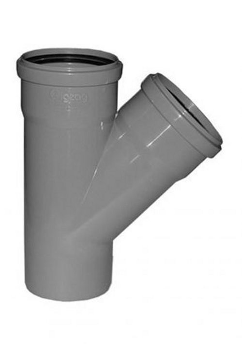

Прошу прощения что влез в Ваш разговор. Нужен совет. Укладываю канализацию в новой квартире. В 100 мм вертикальном стояке есть вход, в который вставлен тройник(для ввода от унитаза). Затем, в тройник вставлена муфта 100 на 50 и далее пойдёт 2,5 метра прямой 50й трубы в кухню и ванну. Прошу совета по двум вопросам. 1) Какой д.б. уклон 50й трубы на прогоне в 2,5 метра(труба нержавейка с внутренним диаметром 46 мм) 2)Допустимо-ли свернуть переходную муфту (100 на 50) набок на 90 градусов(по оси) от штатного положения 50м входом вверх. Это нужно для занижения 50й трубы. Не будут-ли сливные воды унитаза заливаться в 50ю трубу? Заранее спасибо за советы. P.S. И можно -ли в горизонтальную 50ю трубу идущую от ванной и раковины делать ввод под 90 градусов(всё в горизонтальной плоскости) от душевой кабины или угол ввода д.б. 135 градусов?

16.06.2014 в 17:18:59
Kiria написал : уклон 50й трубы
2 - 3 см на метр.
Kiria написал : Допустимо-ли свернуть переходную муфту (100 на 50) набок на 90 градусов(по оси)
Желательно чтобы она была вверху.
Kiria написал : Не будут-ли сливные воды унитаза заливаться в 50ю трубу?
Нет,если тройник:
Kiria написал : угол ввода д.б. 135 градусов?
Косой тройник лучше.

16.06.2014 в 18:00:17
касимов написал : Косой тройник лучше.
Вы имеете в виду воткнуть в вертикальный стояк косой сотый тройник? Но тогда надо будет либо сильно изгибать гофру(идущую от тройника к унитазу) либо ставить дополнительный сотый полуотвод и приподнимать унитаз на бетонной подушке(могу сделать) миллиметров на 100-120. Тогда возникает вопрос. Какое крепление ноги унитаза к вновь отливаемой бетонной подушке обычно делают(либо приваривать анкерные шпильки к арматурной сетке либо вливать в бетон деревянную пластину под шурупы). Второй вариант ,конечно, универсальнее но чем тогда пропитать эту деревяшку чтобы не разбухала и не коробилась? И ещё вопрос. Разводка и холодной и горячей воды по квартире сделана из нержавеющей трубы 22х2 марки 12Х18Н10Т (или ,по-буржуйски, ANSI 304). А стояки ХВС И ГВС с выводами в квартиру сделаны из обычной не оцинкованной ВГП. Надо-ли между нержавеющими и чёрными трубами устанавливать вставки-гальванические развязки. Канализацию из нержавейки ,на всякий случай, монтирую так, чтобы она не имела электрических контактов с арматурной сеткой стяжки.
