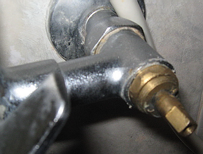

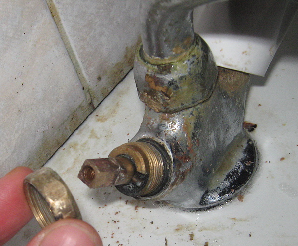

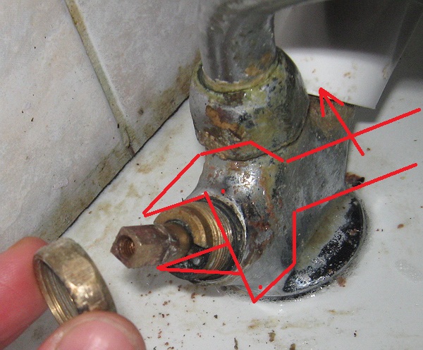

Потек кран на кухне и смеситель в ванной. Снял ручку, под ней отвинтил гайку, дальше не понятно.
За ось с разумным усилием тянул.
Как он разбирается? Краны с большой вероятностью керамические.

Примерно так. Разводным ключом. Мешающие части смесителей лучше снять.

Да как сказали выше именно так и выкручивается.Они и есть кермические.Стояли у меня такие,если нет фильтров,такие вентильные головки будут только на нервы капать.Малейшие частицы ржавчины только портят притертость керамических дисков. Закрываешь кран, а из гусака нет-нет да и капать начинает,хоть подтягивай хоть нет. ИМХО лучше поставить стандартные с резиновыми сальниками.
