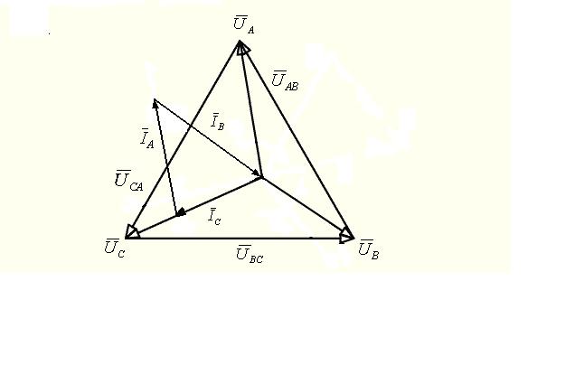

givi777 написал : перерыл все учебники,а решения так и не нашел!!!!!!!!!
я весь интернет перерыл - нигде нет толкового примера решения. У меня в тетрадке по ТОЭ стопудово был.. Это задача рассчета аварийного режима в трехфазной сети с несимметричной нагрузкой при обрыве нулевого проводника..

leonard написал : 1.21, 2.1, 1.51 А с этими?
и с этими тоже не выходит..:confused: Скорее всего я неправильно проверяю..Потому что при таком режиме Угол сдвига между фазными напряжениями не будет равен 120 градусам, а поскольку косинус Фи в цепи равен 1, то фазные токи совпадают по фазе с фазными напряжениями, и сдвинуты относительно друг друга на такие же углы, мля.. вот такая диаграмма будет для активной нагрузки..

iyri написал : Тогда обсуждаем:
Это решение с нулём. Которого нет. ... Мучаем комплексные числа. Вводные данные
Uf = 380, мощности указаны, ТКС пренебрегаем, принимаем сопротивление земляного провода 1e9 Ом. Ua Ub Uc Un 121,6552604 274,9545348 288,4440942 97,6628501 Напруга на 100 ваттной лампе не такая уж и скромная, но 75-я бахнет быстро. После чего сопротивление Zc тоже полагаем равным 1e9 Ом. Ua Ub 95,00002286 284,9999771 Ну теперь то сотая точно поджарится. . Округляем сами :) Страждущим файлик экселевский нужен?

случайно наткнулся в книжке на свою задачу Буртаев,Овсянников"Теоретич.основы эл.техники"вот решение все очень просто:допустим 300 вт в фазе а,100-b,75-с фаза,тогда Rа=Uф*Uф/P:Ra=220*220/300=161.33 Om? Rb=220*220/100=484 Om? Rc=220*220/75=645,33 Om
смещение нейтрали:Un=Ua*Ya+Ub*Yb+Uc*Yc/Ya+Yb+Yc [ 220*1/161,33+220(-0,5-j1,7/2)*1/484+220(-0,5+j1.7/2)*1/645,33 ] / ( 1/161,33+1/484+1/645,33)=60,875-j6,1625
в фазе с будет Ucn=Ucn-Un=.............-170,875+j196,7=260 В в фазе b будет Ucn-Un=....................-170,875+j5,296=170 В
значит на лампочке 75 вт будет 260 вольт и она не перегорит

givi777 написал : значит на лампочке 75 вт будет 260 вольт и она не перегорит
лампочка существо нелинейное, с разницей сопротивлений холодной и горячей под 20 крат..., если это учесть, судьба её куда менее счастливая
