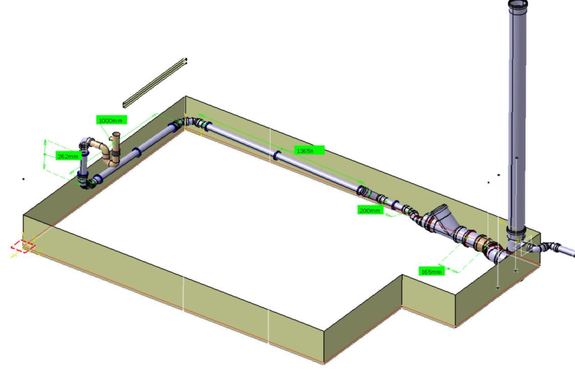

Я пытаюсь на Archicad 15. Но пока не очень получается, потому как она больше ориентирована для других целей.
Видел отличные рисунки (схемы) вот здесь. Использован CATIA_v5, но пока я его не нашел. Если требуется схемы (проект) без наглядности в 3D, то AutoCAD P&ID. (сам не работал в ней). Еще слышал о GoogleSketchUp и КОМПАС-3D, но подробностей не скажу.

Sadr написал : Видел отличные рисунки (схемы)
Думается, там каждый фитинг был предварительно смоделирован автором. Вы готовы этим заниматься?

Sadr написал : Использован CATIA_v5, но пока я его не нашел.
.. тут есть http://zhmak.info/1151505082-dassault-systemes-catia-v5-r19-sp4.html , но autocad лучше ...
