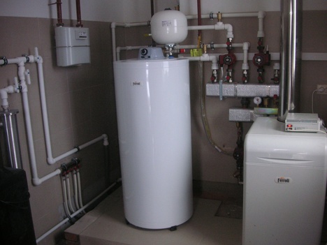

iv.iv написал : группа безопасности котла должна стоять без запорной арматуры от котла!
не спорю,так и должно быть.
iv.iv написал : Насосы должны быть-кран-грязевик-насос-ОК-кран!
где вы такое правило увидели то? Краны для отсечки насоса от системы имеется,ну разве что на пару литров больше теплоносителя сольется при демонтаже.Обратный клапан может быть где угодно в контуре(нам по фото не видно)
iv.iv написал : Управлять насосами можно и с помощью накладного термостата....
Гораздо логичнее вместо термостата использовать смесительный узел.А подключать насос в разрыв через термостат-не есть хорошо.

Zhek@ написал : А подключать насос в разрыв через термостат-не есть хорошо.
Можно смело сказать, что отключать насос термостатом плохо.

SCB написал : Можно смело сказать, что отключать насос термостатом плохо
можно и так сказать :)как минимум неудобство для заказчиков в том плане,что радиаторы будут то нагреваться то остывать.

Zhek@ написал : как минимум неудобство для заказчиков в том плане,что радиаторы будут то нагреваться то остывать.
Тут больше неудобство для котла. Циркуляция через него то есть, то нет.

SCB написал : Тут больше неудобство для котла. Циркуляция через него то есть, то нет.
я ж написал как минимум,так сказать с точки зрения заказчика,а если копать глубже то и ваше предположение имеет место быть,если в котле один контур. Для чугунного тела котла это вообще плохо.

SCB написал : Насчет красоты я всё же поспорю. Считаю, что наши котельные смотрятся не плохо
Смотрятся действительно хорошо.
А почему такой коллектор странный на второй фотке? Подвод котла сверху, выводы снизу. На сколько я знаю более лучшими считаются гидрострелки совмещённые с коллекторами с максимальным разносом подачи и обратки от котла. А тут совсем близко.
SCB написал : который ещё и подключают кривой ПП трубой.
Ни кто не запрещает использовать другие трубы.
SCB написал : Контроллер обычно ставится на котел.
Контроллер в Гидролого может показывать температуру по контурам, управлять бойлером и прочее, что котёл не всегда делает.

Tile_EXP написал : гидрострелки совмещённые с коллекторами
этож не гидравлический разделитель а простой коллектор и здесь нет необходимости разносить в разные стороны подачу с обраткой,в середине коллектора перегородка и контуры между собой внутри коллектора не соединяются.Тем более что это готовое изделие:)
Tile_EXP написал : управлять бойлером
как раз управлять бойлером спокойно можно через термостат.
Tile_EXP написал : и прочее,
подробнее плиз.Погодозависимость есть?чем регулирует контур? Показания температуры на контроллере легко заменяются на врезные гильзы в трубопроводы .

Zhek@ написал : в середине коллектора перегородка
вы уверены, что там внутри перегородка? я нет.

B.S.V. написал : Если смесительный узел будет самопальный необходим расчет, чтобы насосы не вступали в конфликт.
Вот насосы меня волнуют больше всего, т.к. я не очень в них разбираюсь.
