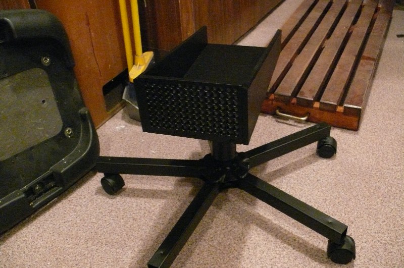

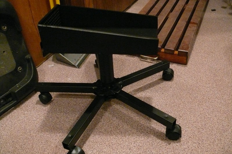

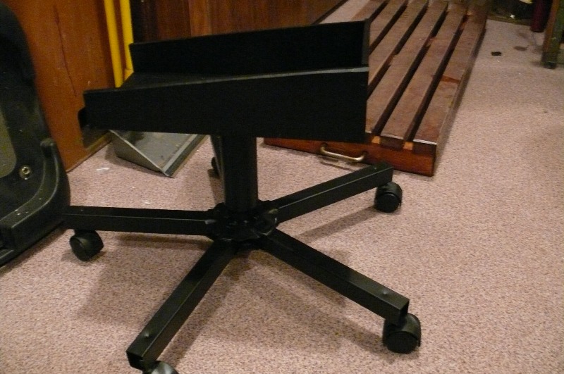

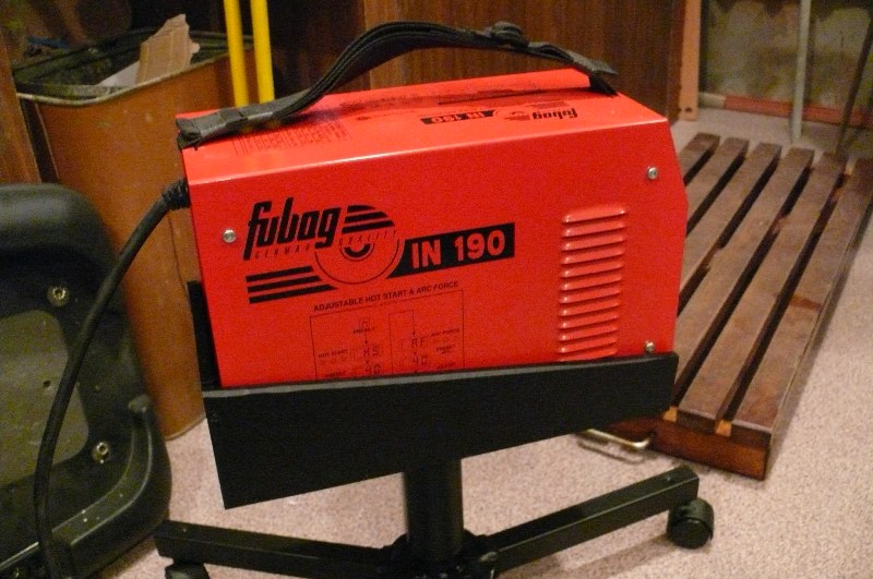

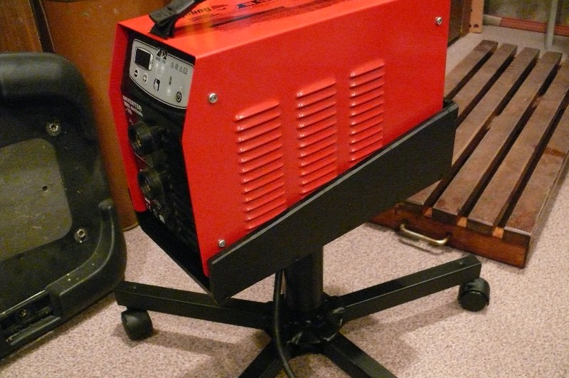

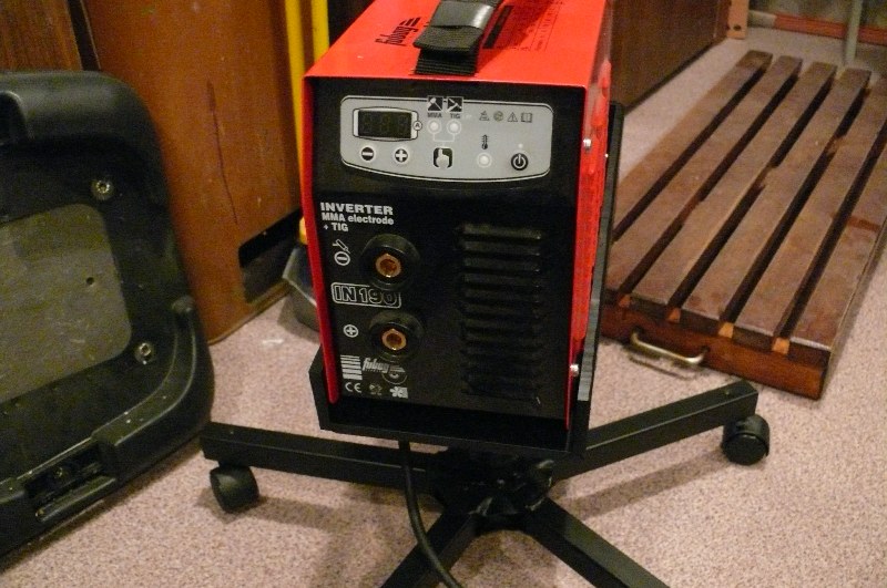

В теме про Пико подглядел идею подставки под инвертор. Т.к. в 90% случаев я варю на улице, тема подставки мне показалась актуальной. Правда я пошел по пути некоторого упрощения конструкции. "Звезду" взял от сломаного офисного стула, нижняя часть газового поршня тоже от него. Со звезды снял пластиковые накладки и колеса заменил на маленькие на 40 мм. В пластиковую вставку поршня вставил подшипник, а в него тарелку с осью на 15 мм (тоже нашлась готовая от какого-то рекламного чудачества). На тарелку посадил короб, сделанный из 8 мм оргстекла, которого также благодаря нашим рекламщикам у меня как гуталина.... Наверное сверху еще сделаю страхующую стяжку из куска жгута, сегодня просто не нашел в своих запасах подходящих винтиков с прессшайбой для его крепления.

Стильная конструёвина получилась. Но, на мой взгляд, не хватает "органайзера" для электродов, кабелей, маски.

Конструёвина прикольная, но не совсем понятно - для чего ? Если на улице - колёса маловаты и будут плохо ехать по неровному грунту или камушкам. Если внутри мастерской, то лично я за просто удлинённые кабели и просто компактный, но устойчивый столик под инвертор. А если зацепится рогом за что-нить и упадёт инвертор на пол? Гуси этого очень не любят :( Лично у меня на поворотных колёсах сделан сварочный столик, а инвертор с удлинёнными кабелями стоит на прочном и устойчивом столике. Удобно сидя на стуле вращать сам сварочный стол с закреплённой на нём свариваемой конструкцией. Хотя, может у кого-другого несколько иные конкретные условия и задачи.;)

А мне понравилось! Обязательно сделаю нечто подобное для бетонированной площадки перед гаражом. Инвертор не только падать, но еще и пыли не любит... Грех его ставить на грязный пол... Лучше, несомненно, так. Ну и кабели длинные я тоже не люблю - путаются... У меня по 2,5 метра - вполне хватает, но иногда инвертор требуется переставлять. А так - потянул - подъехал... Упасть - вряд ли упадет... Кострукция довольно низкая при достаточном вылете ног "звезды". Но резиновый жгут, прихватывающий и удерживающий инвертор на подставке, не помешает, конечно! В общем, зачот!!! :applause::)

Сделайте лучше нормальный столик вернее тележку с поворотными, но БОЛЬШИМИ колёсами. Тогда точно не будет запинаться. Колёса надо миллимов по 100-125. Как у хорошего современного стройпылика я бы сделал конструктив, только вместо бака инвертор, там же можно и тубус для электродов присандалить и ручку для намотки кабелей. Где-то на форуме уже кто-то из ребят выкладывал фото такой конструёвины. Там инвертор стоял пониже и побезопаснее на предмет кувырка. Только конкретно где, не помню, но примерно с год назад, емнип, попадалось.

chico63 Я не о величине колес. Я о самой идее. Впервые такое увидел! А колеса можно и другие присобачить. Ну и мотало для кабелей, подставочку для электродов, место для маски. Но это в том случае, если инвертор планируется поселить на этой подставке стационарно. У меня он хранится в кейсе, для работ на место привозится. Пока... Идет стройка - там посмотрим...

Идея то хорошая, но поищите по форуму. Там к инвертору, вроде на колясочке классной с высокой ручкой для намотки кабеля вроде и баллон небольшой сбоку можно было ставить, для аргона, если АДС использовать. Или малогабаритный п/а тоже инверторного типа. В общем, мысля засела, но Хде , не помню, хочубейте. Можно поспрашивать у ребят в сварочной флудилке или сварке/ликбезу для начинающих - может кто-то из старожилов вспомнит конкретное место. Вроде где-то там были фотки или в соседних темах ?
