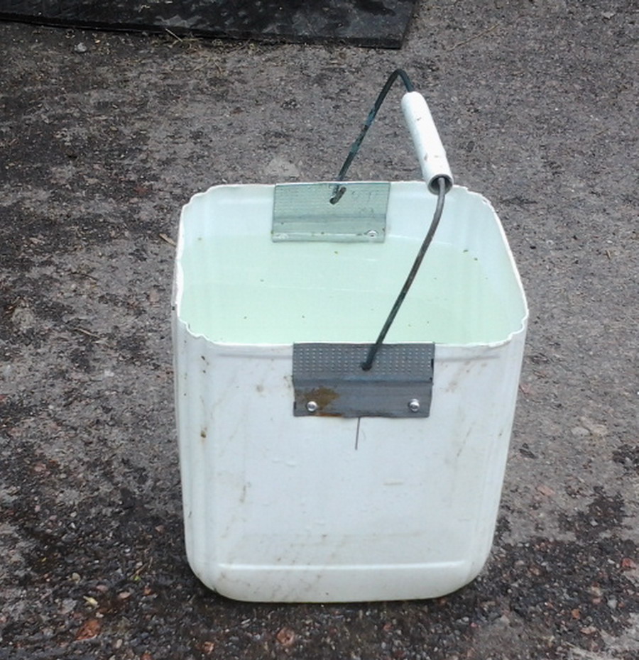

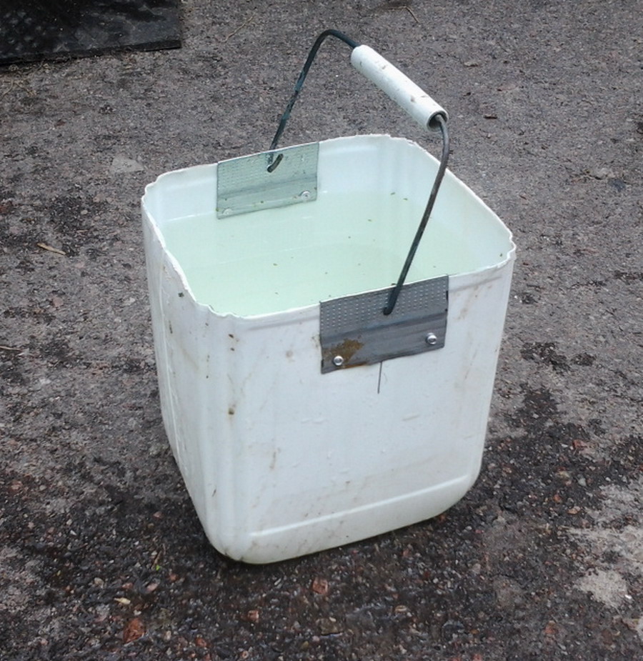

Ведерко.
Материалы - остатки после ремонта. Канистра на 10л от грунтовки Кусок профиля для ГКЛ - 200мм (2х100) Заклепки 6,4 - 8,0 - 4 шт. Электрод Ф4 - 1шт. Труба МП Ф16 150мм - 1шт. Болгарка (можно и ножем обрезать), дрель, сверло Ф5,0мм, заклепочник.
Для жителей инкубаторов не актуально а для сельской местности ведро может и пригодится. По крайней мере в деревне уже живут несколько таких ведер почти 2 года. Не страшен ни холод ни жара. Легкое и не ржавеет.

NAP написал : Электрод Ф4 - 1шт.
Не тонковат? При полном ведре не гнется?

Микаэл написал : Не тонковат ?При полном ведре не гнется ?
По чему Ф4. Первый раз попался под руку именно такой электрод. Пруток найти сложнее. Длины как раз. Не забыть только при загибании второго кончика одеть трубку. По 20мм с каждой стороны на скобы для заправки в отверстия. Дальше по 120мм стойки буквы П и все готово. Пока электроды выдерживают.

Микаэл написал : При полном ведре не гнется ?
Эт смотря чем наполнять...:)

Технотрон написал : Эт смотря чем наполнять...
Я первые ведра сделал своим девчонкам для собирания картофеля. Типа маленькое и легкое. Но как оказалось маленькое это обманчиво. Если срезать болгаркой под самое горлышко то 10л обеспечено вместимости. Воды то столько не налить. Но тем не менее.

NAP написал : Воды то столько не налить.
Пластиковые 20-литровые вёдра, в которых продают разную строительную бодягу, имеют ручку вообще из "троечки". Держит. (Это к вопросу о достаточности электрода ф4).
