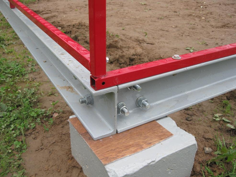

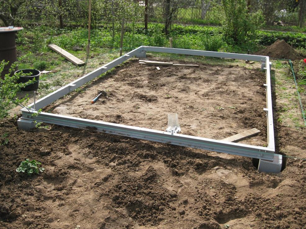

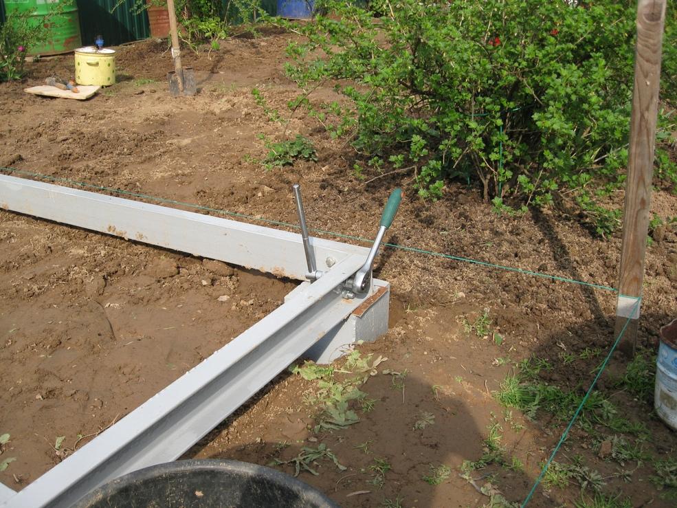

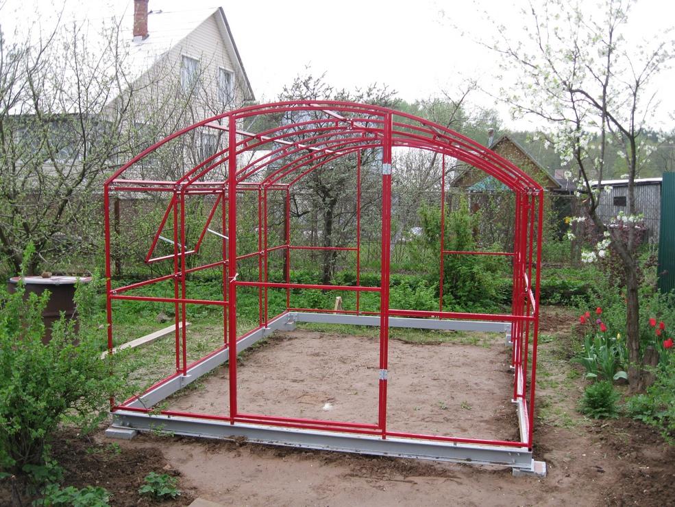

не удержусь, хвастану... еще пяток фоток:) блоки, как ни странно удалось установить почти в 0. 1 блок только ниже на 1мм от всех перехожу в раздел теплицы.

и все же, учитесь сварке. я вчера за один день поставил теплицу 12мХ6м со всеми подрезками, сварками и крышей. силовой каркас У63, остальное У40.

Romariok,А вот под конструкцию что-то вроде рубероида надо или нет(это скорее для себя интересуюсь..)

а куда его, рубероид?

Вместо того ,что у Вас подложено..

блоки у меня покрашены гидроизоляцией (серой), а подложен линолеум с надеждой на демпфер/самовыравнивание. Но оказалось лишнее, а вытаскивать лень - угол я уже поднять не могу(с каркасом теплицы)

Romariok написал : Но оказалось лишнее
..неа,оно службу свою несет т.к металл от температуры гуляет и со временем краску почикает(образив).Может я и не прав..

краску почикать не должно, ибо это что то типа жидкой резиныкстати, если пнуть ногой 4м-ю часть основания, то он (швеллер) болтается (пружинит) как "гно в проруби". Надо было на центр блочек таки подложить. Но поздно. Но не так критично уж -сойдет...
