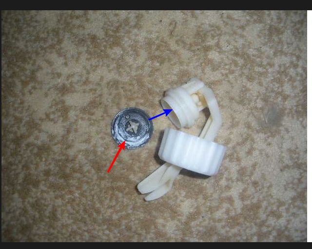

Здравствуйте. Возникла проблема следующего порядка: имеется польский унитаз со встроенным сливным бачком. Так вот уже во второй раз рвётся прокладка на клапане см. фото.(сорри за возможную неправильную формулировку - я не сантехник :o) Первый раз мне из-за этой резиновой ерундовины пришлось покупать всю начинку бачка целиком (735 руб). Второй раз повторять этот подвиг у меня нет желания, да и нецелесообразно это, Имхо. Теперь сам вопрос: 1.) Такая конструкция набора воды в бачок применяется на всех видах унитазов? 2.) Если да, то как обезопасить себя от такого рода поломок в случае покупки нового унитаза? P.S. Я пока подклеил силиконом, но, думаю, что это не поможет.

Вырежьте новую прокладку с резины потолще))))

Не пойдёт. Если вы заметили, что эта прокладка - не просто резиновое колечко, а фигурная (пирамидкой), приспособленная на пластмассовое основание. Завтра фото получше сделаю.

На скорую руку погуглил и нашёл нечто подобное. Конечно не 1 к 1, но смысл понятен, что это не простой кусок резины.

Всю арматуру покупать не надо. Продается отдельно клапан: Россия 100 - 150р импорт от 250 и выше.
