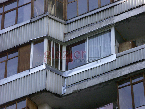

подскажите
в лоджию П44 PROVEDAL можно нормально поставить .? решетка лоджии сделана с выносом.
т.е. если ставить окна на перила , то верх окна приходит в никуда .
до балконной плиты примерно 5 см . замерщик сказал что сверху будет козырек, а к нему будет крепится остекление. помимо того что сверху будет мостик холода , такая конструкция меня смущает по жесткости. ветровая нагрузка 13 этаж . окна на обе стороны дома.

  1. замерщик мог ошибиться с уровнем или уровень у него кривой и короткий.
  2. крепление конструкции идёт по 4-м сторонам, верх может крепиться на анкерные пластины.
  3. раму можно подвинуть ближе к краю парапета, а не ставить посередине.
  4. сменить замерщика. Вообще не встречал такой проблемы в П44, всё там нормально ставится, а про мостик холода это прикол? Остекление PROVEDAL одинарное, спасает от мух летом и от ветра, зимой сразу промерзает.

  1. крепление конструкции идёт по 4-м сторонам, верх может крепиться на анкерные пластины.
получается слив + анкерные пластины
чем правильно делать герметизацию.? шуметь от дождя такая конструкция сильно будет ?

alex_k написал : замерщик сказал что сверху будет козырек, а к нему будет крепится остекление
Практически все фирмы так делают. Но это не означает, что это правильно! Я бы себе категорически не стал так делать (тем более на 13-м этаже!) Хотя если на анкерных пластинах, то это надежней (только главное тщательно загерметизировать место примыкания отлива к плите и отлива к раме. В П44 у Вас только по одной стороне рама не попадает на козырек. Сделайте там кладку и крепите только к бетонному потолку. Вынос на высоких этажах вообще не желателен. У меня кстати тоже П44, но я делал ПВХ.

нашел фото готового остекления в П44
там хорошо видно что перила сделаны с выносом и ограждение балкона , которое весит на перелах отступает от плиты см на 5-7 .

не крепятся к козырьку никакие рамы... Козырёк крепится вместе с анкерной пластиной к верхней плите, к пластине верх рамы. Герметизация дело монтажников, главное проследить.
ilya025 написал : Сделайте ... кладку
Кстати как вариант, сделать второй ряд парапета из пеноблоков и верх встанет как надо, на край потолочной плиты. Можно будет поставить нормальное двойное остекление.
