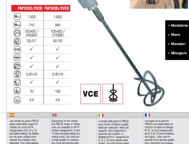

Serg написал : Константная электроника - это поддержание оборотов под нагрузкой, регулировка - это отдельная функция.
но вопрос по прежнему открыт
в миксерах Freud эта отдельная функция была
http://www.mastercity.ru/attachment.php?attachmentid=277259&d=1332143745
сейчас на сайте о ней ни слова.

Serg написал : Сайт этот принадлежит/принадлежал вовсе не Фреуду, если я не ошибаюсь - ЗАО "Антарес-К"
Я это рассматриваю как уход от ответа .
У вас что нет каталога Freud за 2007 2008 года ?
тогда специально для вас

Serg написал : Я и не отвечал Вам, просто прокомментировал Вашу ссылку. Повторю еще раз, если до этого Вам было непонятно - никаких изменений в электронику миксеров не вносилось.
тогда повторю еще раз почему в каталоге freud и на сайте интерскола не совпадает описание функций по электронике миксера

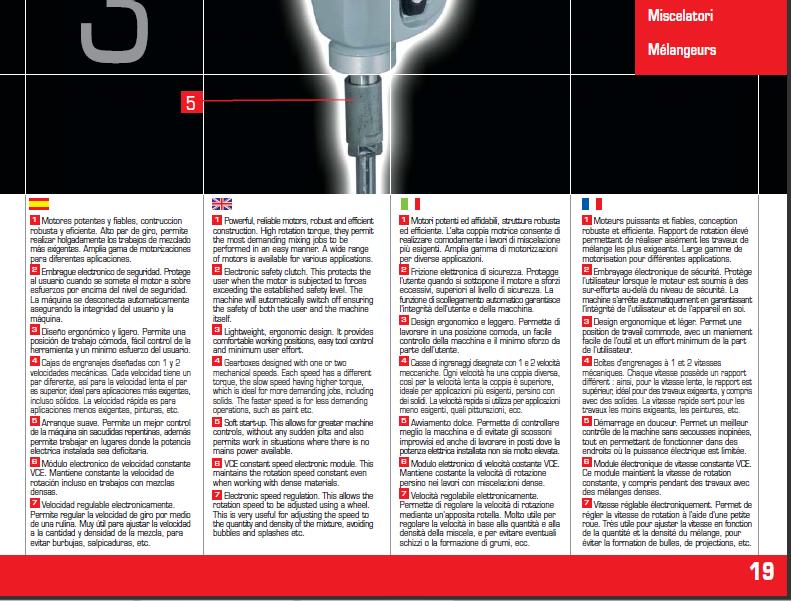

Serg написал : Постараюсь Вам дать ответ по константной электронике в миксерах в ближайшее время, именно аргументированный ответ, а не отписку.
тогда и с электронной муфтой разберитесь пункт 2 на этой странице http://www.mastercity.ru/attachment.php?attachmentid=279855&d=1332787741
