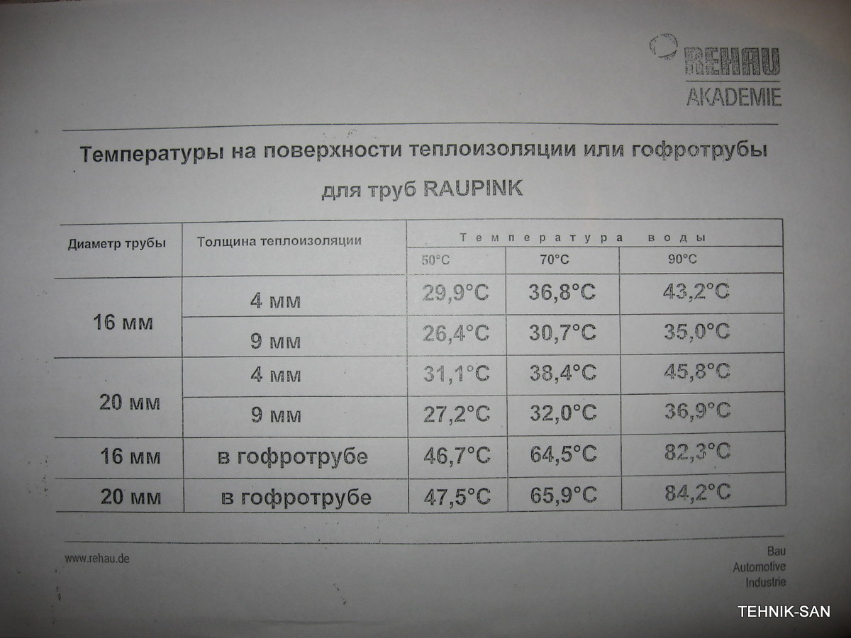

Tehnik-san, Спасибо! И еще один вопрос. Если трубка Stabil будет и в изоляции, и в гофре, стоит ли использовать изоляцию 6мм или даже 4мм или нет?
Technik-san
Technik-san
Техник-сан
Регистрация: 10.10.2006
Сообщений: 11528
25.03.2012 в 14:45:35
Georg III- см. таблицу ниже и решайте, следует ли в Вашем случае пренебречь теплопотерями по трассе и так ли для Вас важно, если близко расположенная в стене труба гор. воды будет нагревать проходящую рядом трассу хол. воды.
