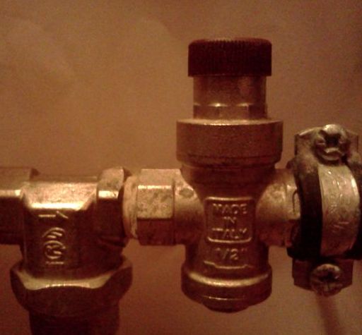

Здравствуйте! Я у себя дома год назад установил редукторы давления "Itap":. Сейчас заметил что тот, что на горячей воде подтравливает. Подключал манометр к душевой лейке, при включении горячей воды и отключённых потребителях давление с 3 бар плавно вырастает до 5-5,5 бар. Раньше такого не было. Хочу разобрать редуктор и прочистить. В связи с этим вопрос: должны ли откручиваться на нём верхняя и нижняя части (места стыка по стрелкам), и что надо открутить, чтобы его разобрать?
