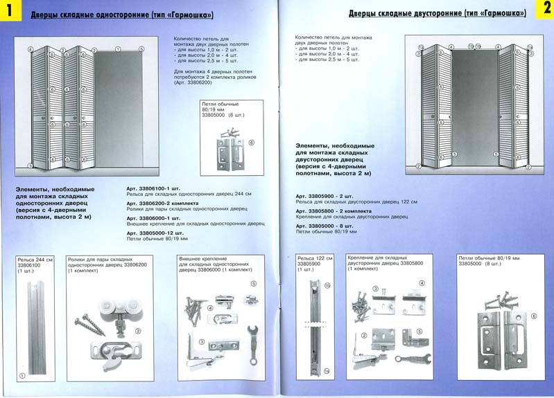

  1. Вы определились - Вам нужна гармошка с верхней и нижней направляющей? Дело том, что в шкафу прихожей нижние направляющая и открытые механизмы роликов будут засорятся очень быстро (тем более, если внизу будет стоять обувь - как у меня, например). А значит надежность всей системы резко падает. Поэтому я для себя решил - должна быть только верхняя направляющая. И потом: нижнего основания в шкафу не будет - весь песок и пыль будут легко выметаться, а пол мыться (кер.плитка).
  2. Есть вариант, когда дверцы "накладные" - т.е., при закрытии накладываются на каркас шкафа, а есть, когда дверцы лежат в плоскости торцов каркаса. 2-ой случай меня не удовлетворяет, т.к. получаются большие цели между дверцами и торцами каркаса: попадает пыль в шкаф + видна металлическая фурнитура механизмов. У CLASSEN, судя по вышеприведенной ссылке, только 2-ой вариант. Кстати, я не понял разницу между складными односторонними и складными двухполосными дверцами. Данных о макс. нагрузке тоже нет. Написал по info()classen.ru (где все это мебельное "барахло" можно в Москве посмотреть?) - ответа нет. Исходя из 1 и 2, пока остановился на Hettich - конструкция №10. Но довольно сильное ограничение на вес створок - 15 кг, толщина - не менее 16 мм. Я хотел делать с зеркалами - по весу не прохожу. Пока есть идея делать рамочный фасад с легким наполнением и клеить зеркало в основном на рамку (зеркало в широкой рамке не нравится). Но надо считать, прикидывать - пока некогда.
Жалюзийные дверцы CLASSEN можно приобрести в гипермаркетах OBI, со всеми комплектующими. По поводу обращения на info - Вы лукавите!
Во вложении актуальные страницы буклета.

Жалюзийные дверцы CLASSEN можно приобрести в гипермаркетах OBI, со всеми комплектующими А остальное (другие дверцы и мебельные системы) - не завозите? По поводу обращения на info - Вы лукавите! Не понял - в каком смысле? Посылал 07.08 в 10.35. Во вложении актуальные страницы буклета Теперь понятно - спасибо. А по сайту трудно понять что такое "складные двухполосные".
