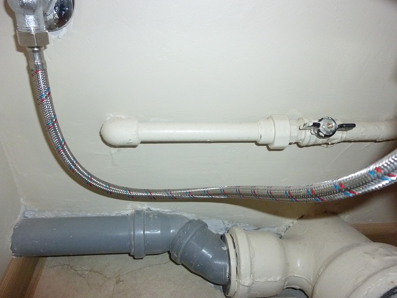

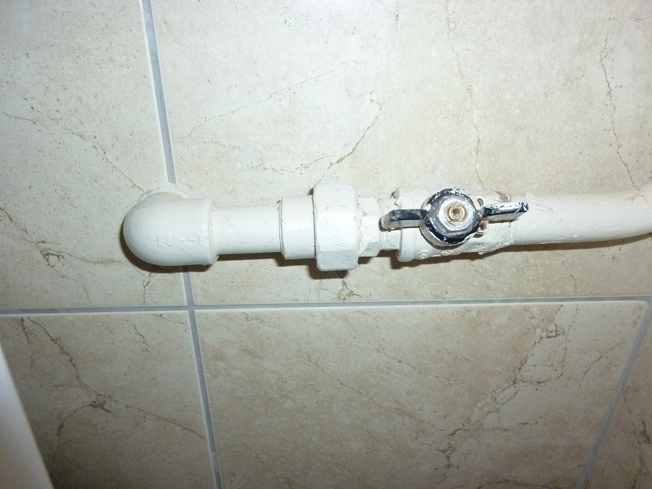

Посоветуйте, как установить водяные счетчики. Длина тонких частей трубы 3 и 13 см соответственно (см. фото). Стояка нет - трубы в стене. Расстояние от трубы до стены 15 мм.

надо коленами крутить.

arymafyv написал : надо коленами крутить.
Да.
29.03.2012 в 16:07:30
" Крутить коленами " это значит, что от уголка и крана надо пустить вверх трубы и там как то поставить счётчик и фильтр?
29.03.2012 в 16:10:21
tolyan-08 написал : от уголка и крана надо пустить вверх трубы
Или вверх или вниз. Обеспечив необходимый прямой участок перед счетчиком. Кракозябла получится еще та.

Юбер написал : Кракозябла получится еще та.
или долбать стену, шоб красиво было...
