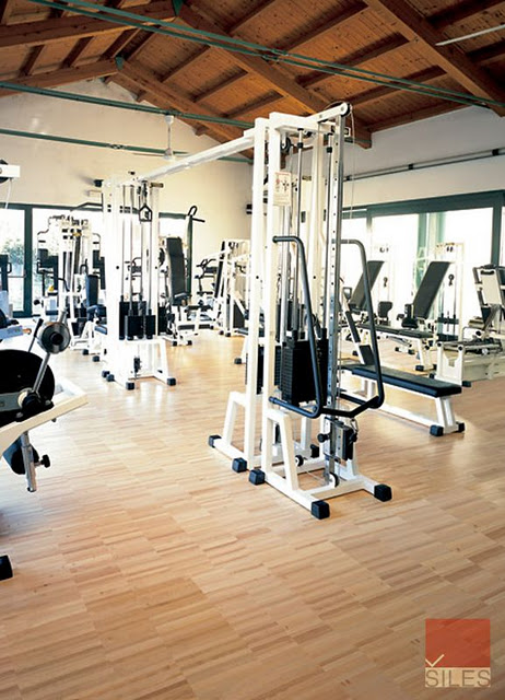

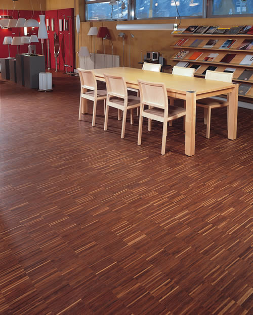

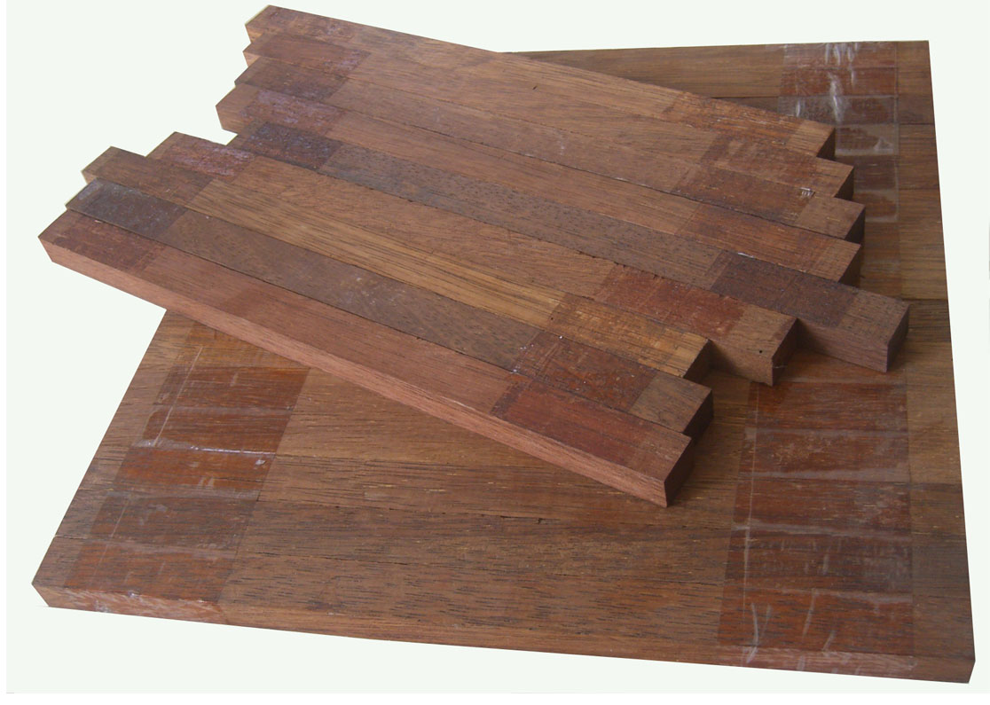

Я редко темы создаю, но вот надумалось новое направление в своей профессиональной деятельности. в сущности, идея была подсмотрена в Германии, когда был там на семинаре. называется индустриальный паркет. Изначально укладывался именно в промышленных помещениях. Сейчас в Европе дико популярен при укладке в офисах, ресторанах и т.п. Как недорогое напольное покрытие делают в домах. Из экзотики можно делать террасные настилы даже в нашем климате (на морозоустойчивый клей).
все подробная информация на сайте www.indparket.ru
все замечания, предложения, критика только приветствуется.

не вижу никакой разницы с обычным паркетом или доской, те же кусочки, тот же клей, в чем новизна то?

принципиальная разница - это:
  1. вся толщина паркета - это рабочий слой, т.е. у массива он 8 мм, у паркета 5-6, а здесь все 15-23 мм. рабочий слой
  2. можно укладывать прямо на стяжку, без фанеры
  3. ценник на уровне очень дешевой паркетной доски или паркета
  4. т.к. тик, мербау - довольно стойкие даже в наших условия, можно использовать как террасный настил

за счет размера, не так критично к условиям (влажность, температура и т.п.)

vago083050 написал : По мне так отличный нетривиальный вариант для коммерческого использования, только вот подобные заявления на сайтах: "Укладка индустриального паркета не требует специальных навыков и инструмента...", обескураживают

Lok написал : не вижу никакой разницы с обычным паркетом или доской,[/quote Шпунт -паз отсутствуют...Укладка сложнее будет,цена выше....
[quote="moiparket;3003246"]3. ценник на уровне очень дешевой паркетной доски или паркета
На тик от 1100.Думаю и в 2 000 можно не уложится.не очень и дёшево.И клеить придётся с 3 сторон. Хлопотно.

с каких трех сторон клеить? клеится на самый недорогой паркетный клей просто на стяжку. Если для вас получить тик за 2000 - это дорого и хлопотно, то просто Вы не мой клиент :) я прошу относится с юмором к моим замечаниям. Они в любом случае для меня полезны и принимаются во внимание. спасибо!
