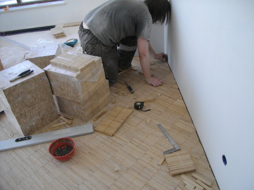

Этот ламелевый паркет укладывается не отдельными мелкими палочками, а сразу пластами, как он склеен скотчем на производстве. Иначе замучишься укладывать эти палочки 16 мм Х 09 мм на пол в разбежку. Мы с коллегами укладываем ламелевый паркет на 2-к клей на фанеру. Буквально на прошлой неделе закончили одну из таких укладок. Порода дерева дуб.
В принципе таких палочек настрогать и напилить можно даже на обычной циркулярной пиле. У паркетин-палочек нет ни гребня, ни паза, ни проточки снизу. Обычная палка, вернее палочка.

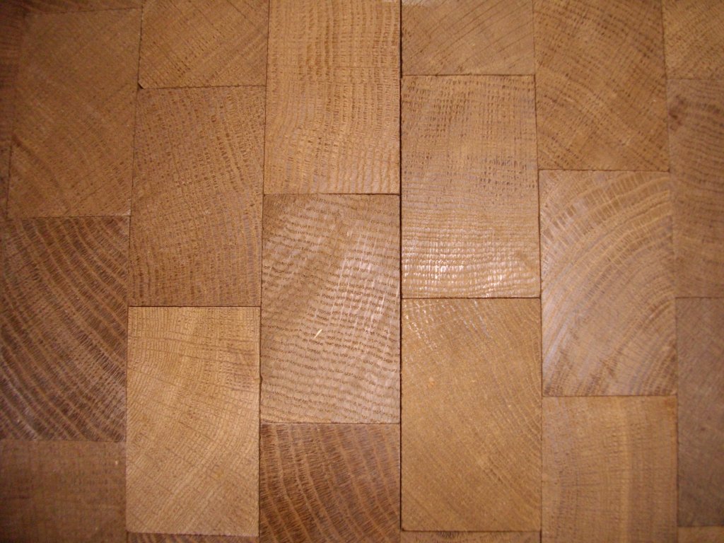

А ещё есть и такое чудо - торцевой паркет. Размер одной штучки-паркетинки 75 мм Х 45 мм. Толщина 22 мм, как и у ламелевого паркета. Тоже приходится потрудиться при укладке пола такой деревянной мелочью.

Расчетная стоимость пола "под ключ" - 1800 рублей за кв.м. ну а сайт мой http://www.indparket.ru на заказ экзотики пока не решился, но дуб - это складская программа. В моем случае была укладка на фанеру, т.к. надо было поднять пол см. на 7-10. Укладка заняла часа 4 причем с пивом и обедом. основная проблема была в том, что площадь небольшая и приходилось ходить по только уложенному паркету, а он мог чуть сдвигаться :). Это задержало работу. А так реально метров 40 уложить за день, если не извращаться с рисунком. закачать фото у меня чего то не получилось. все фотки здесь http://indparket.ru/uslugi
