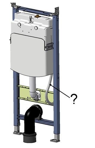

Привет, скачал картинку инсталляции Geberit Duofix UP320 111.300.00.5 подскажите что там за труба?

Для навороченных горшков для подвода воды. Через неё гибкая подводка просовывается.

NNN написал : Для навороченных горшков для подвода воды. Через неё гибкая подводка просовывается.
Ясно Cпасибо

И Для обычных горшков. А Через эту трубу подключается стульчак с функцией биде/фена.

а как именно подключается? если в будущем запланирован такой горшок, что сейчас на выходе оставить? просто дырку?

Не обязательно. В будущем можно будет алмазной коронкой вырезать отверстие. Только сохраните инструкцию с размерами. :)

думаю проще сразу дырку сделать по размеру) такая система только для геберитовских крышек годится? Если любая произвольная, что встречается в инете, то там подвод воды вроде отдельный нужен... Без всяких просовываний трубок в бачок. Т.е. тут всасывающий насос получается?

шланг просовываетмся в эту трубку и через тройник подключается к подводке к бачку.
