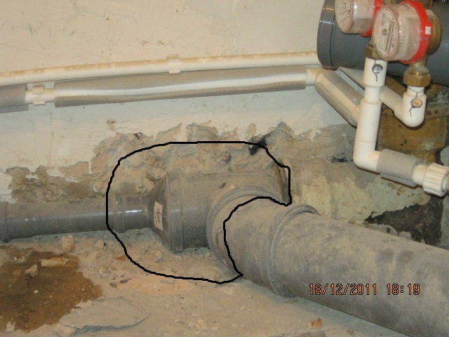

Помогите пожалуйста оптимизировать этот узел Узел представляет собой тройник Политэк 110/110/110 90 и экс. переходник 110/50 Канализ.трубы будут убираться в штробу.. ( стена кирпичная). Стояк с чугуна на ПП переделываться не будет. Что нужно - максимально уменьшить длину узла

margo213 написал : экс. переходник 110/50
пару сантиметров поможет убрать переходник эксцентрический укороченный/компакт 110/50 типа такого http://www.san-detal.ru/perehodnik-jekscentricheskij-kompakt-11050-mm-p-246.html а что-то более радикальное пусть профи подскажут

02.04.2012 в 17:48:57
Не совсем понятна затея, а в целом похоже бесперспективняк. Конечно, возможно выиграть 1-2 см (см. предложение ma-masha), если не резать чугуниний, но ИМХО это особой погоды не сделает (в плане длины), а вот в плане заворота экскрементов большой плюс! А еще я не улавливаю как вы собрались штробить и куда. Узел уже закончен, чугуний вы не передвините.
