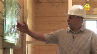

Alexiy написал : в случае КЗ на корпус ток по PE может в 2 раза превышать ток по фазным проводам. Поэтому PE и отгорит.
Смелое утверждение! Почему же ток короткого замыкания, в данном конкретном случае(3 линии, 1 общий РЕ), вдруг превысит в 2 раза ток в фазном проводе? Откуда дровишки? Вдруг повысится напряжение в 2 раза либо вспомним закон Ома…?
Alexiy написал : ПУЭ табл. 2.1.3 с учётом СП 31-110-2003 Таблица 14.1
Где же запрещена скрытая проводка в металлической трубе проводами ПВ3 2,5?

Старый написал : А пока развлекитесь. КИНО.
ШЕДЕВР .Жалко что этих м...ков люди слушают.А ведь они за это пор но деньги получают.

Куда пропали мои оппоненты? Леха, АУ. Где рассчеты токов КЗ? Пора включать меня в "уважаемые профессионалы". Без ответа сегодня "кина не будет".

Старый написал : Где рассчеты токов КЗ?
А где мощность трансформатора на ТП и тип соединения его обмоток, а также длина, материал и сечение провода/кабеля до ввода, длина, материал и сечение провода/кабеля ввода... длина, материал и сечение провода/кабеля внутрянки по зданию до точки КЗ А ещё модели и характеристики защитных автоматов/предохранителей на ТП, на вводе и на групповых линиях а там я вам ток КЗ посчитаю.

Молодец! Делаем вывод: ток КЗ не зависит от того, сколько проводников РЕ в моем замечательном трубопроводе, а кто сильно хочет, может добавить парочку, если Папа не велит. КИНО. Электрика в деревянном доме // FORUMHOUSE

Старый написал : ток КЗ не зависит от того, сколько проводников РЕ в моем замечательном трубопроводе
не зависит. Он (ток КЗ), весьма вероятно, в разы превышает пропускную способность данного провода и в результате
Alexiy написал : Есть реальная опасность отгорания PE на этом участке нахрен.
Старый написал : Молодец!
Я в курсе. А вы - увы. :(

Блин, я крутой электрик! Если тут весь пол деревянный завален гофрой с кабелем, то мой монтаж в металорукаве просто совершенство пожаробезопасности. Я тут веду дискуссионные баталии на счет допустимости прохождения кабеля через бревно в металлической гофре, а тут весь дом на кабеле и пластике. А мужик добрый, мне понравился, выражается очень впечатлительно - "вьездная группа" - немного задумался прежде чем понял что это такое. Еще не понравилось эстетика РЩ (2:54). Щиток одним цветом, короба другим цветом, еще какие-то наросты из распредок. Нельзя щиток взять в цвет коробов? Нельзя вместо трех коробок взять одну большую или вообще в коробе расключить?

Вот он свет истины : если автомат выбивает - у Вас делали проводку нерадивые электрики!А то что Вы впендюрили туда что ни попадя - это не е...ший факт. Так вот как надо делать проводку в дереве - ровненькие дырочки и в гофре,а тут всё про трубы талдычут.И кому верить?Вроде в библии всё разъяснено - а вот поди ж ты серьёзные люди в передачи,не хухры мухры. Старый, спасибо,прикольно.

Старый написал : КИНО
Мрак!!!

Alexiy написал : не зависит. Он (ток КЗ), весьма вероятно, в разы превышает пропускную способность данного провода и в результате Я в курсе. А вы - увы. :(
Видимо зря похвалил. Сечение фазного проводника и РЕ одинаковы. Почему же отгорит именно РЕ? Да и не предназначен он для он для такого экстрима. Основное его назначение - ....? С терминами поаккуратнее: "в разы превышает пропускную способность данного провода", может что то про "длительно допустимые токи, кратность тока короткого замыкания, термическую и динамическую стойкость"? Все же стоит вспомнить курс электротехники? В каком полку служили?
